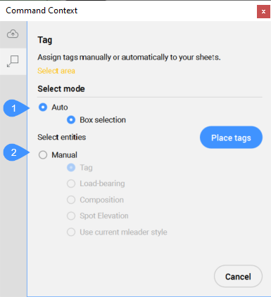

O comando abre o painel de contexto do comando Etiqueta para permitir que você acesse as opções e veja mensagens e instruções úteis.
  1. AUto
  2. Manual
AUto
Cria automaticamente etiquetas para todas as entidades de construção seccionadas na viewport selecionada, incluindo indicadores de corte, indicadores de pavimento, e textos explicativos de grade.
Seleção por caixa
Cria etiquetas para todas as entidades em uma área selecionada da viewport. Depois de selecionar a área, clique no botão Colocar etiquetas para que as etiquetas sejam criadas na viewport.
Manual
Cria uma etiqueta com o tipo de etiqueta selecionado para o elemento selecionado, em uma viewport.
Etiq
Permite que você escolha um ponto no elemento, arraste a etiqueta para ajustar sua posição e clique o botão esquerdo para posicioná-la.
