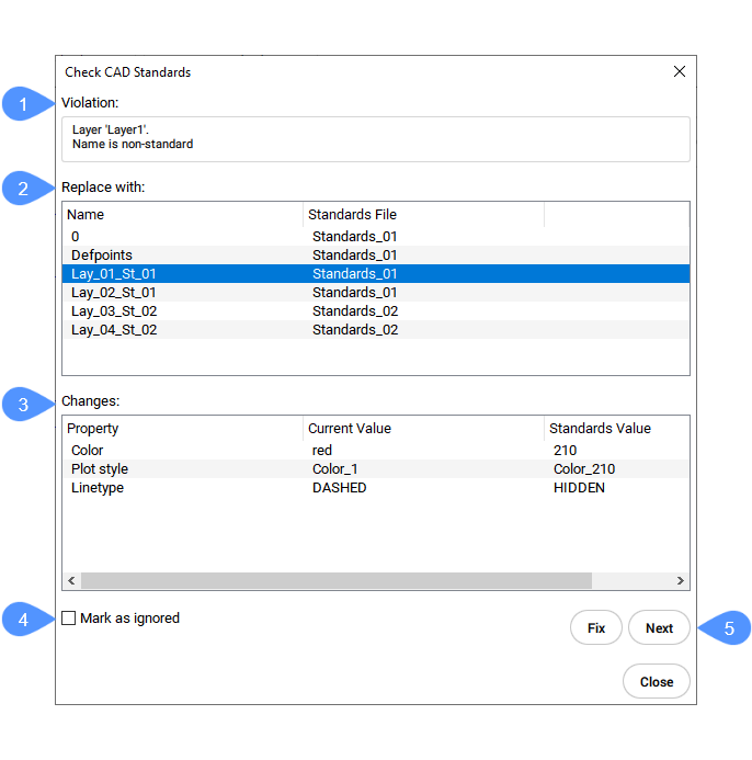

VERIFICANORMAS caixa de diálogo
A caixa de diálogo Verificar Normas CAD permite selecionar as opções para o comando VERIFICANORMAS.
- Violação
- Substituir com
- Mudanças
- Marcar como ignorado
- Corrigir / Seguir / Fechar
- Violação
- Esta seção contém uma descrição da violação atual. A violação atual inclui um objeto nomeado de destino no desenho atual, que não está em conformidade com os padrões. A descrição inclui o tipo e o nome do objeto nomeado de destino e a primeira propriedade do objeto nomeado de destino.
- Substituir com
Esta seção contém uma lista de padrões que podem ser aplicados ao objeto nomeado de destino. Uma entrada da lista inclui o nome do objeto nomeado de origem nos padrões e o nome do arquivo de padrões onde esse objeto nomeado de origem está localizado. Clicar em uma entrada vai destacá-la e a tornará ativa.
- Mudanças
Esta seção exibe as alterações que podem ser feitas no objeto nomeado de destino. Ele contém uma tabela que exibe as propriedades do objeto nomeado de destino, no desenho atual. Para cada propriedade, a tabela exibe o valor atual e o valor padrão. O valor atual é o valor da propriedade que está atualmente atribuído ao objeto nomeado de destino. O valor padrão é o valor da propriedade definido no padrão. Quando o usuário optar por fazer a alteração, as propriedades do objeto nomeado de destino tomarão os valores no padrão escolhido.
- Essa opção permite ignorar uma determinada violação. O usuário pode optar por ocultar as violações ignoradas. Veja a variável de sistema STANDARDSOPTIONS.
- Esta seção contém os botões atribuídos às ações que podem ser executadas.
- Fixar
- Aplica o padrão selecionado ao objeto nomeado de destino.
- Próximo
- Prossegue com a próxima violação no desenho atual.
- Fechar
- Fecha a caixa de diálogo.
