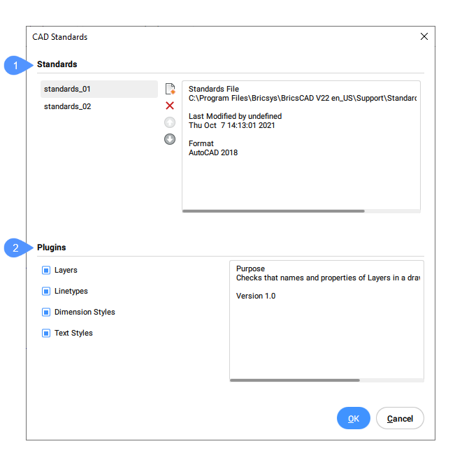

NORMAS caixa de diálogo
A caixa de diálogo Normas de CAD permite selecionar as opções para o comando NORMAS.
- Normas
- Plug-ins
- Normas
Esta seção é dividida em dois lados.
O lado esquerdo contém uma lista com os nomes dos padrões já carregados no desenho e um conjunto de botões para gerenciar a lista.
Os nomes dos padrões são iguais aos nomes dos arquivos selecionados como padrões.
Os botões para gerenciar a lista são de cima para baixo:
- Adic. arq. de Padrões: adiciona os arquivos selecionados à lista de padrões.
- Remove arq. de Padrões: remove o arquivo selecionado da lista de padrões.
- Move o arq. de Padrões uma posição acima: move o nome selecionado na lista uma posição acima.
- Move o arq. de Padrões uma posição abaixo: move o nome selecionado na lista uma posição abaixo.
O lado direito da seção Normas exibe algumas propriedades do padrão selecionado na lista. Essas propriedades incluem o caminho do arquivo que contém o padrão, a data de criação e o formato do arquivo.
Os arquivos padrão (DWS) podem ser criados pelo comando SAVEAS, quando você escolhe Arquivo de padrões (*.dws) na lista Salvar como tipo.
- Plug-ins
Esta seção contém uma lista de plug-ins a serem usados por uma operação de verificação.
Um plug-in é uma propriedade ou um conjunto de propriedades das entidades nos arquivos de padrões. Quando a caixa de seleção correspondente de um plug-in estiver marcada, a operação de verificação incluirá esse plug-in.
Os plug-ins disponíveis são os seguintes:
- Camadas
As camadas definidas nos arquivos padrão.
- TiposLinha
- Os tipos de linha definidos nos arquivos padrão.
- Estilos da Dimensão
- Os estilos de dimensão definidos nos arquivos padrão.
- Estilos de Texto
- Os estilos de texto definidos nos arquivos padrão.
