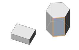

A seleção de um sólido, um bloco ou um conjunto de faces ativa a detecção automática de conexões e faces de origem. Essas faces de origem não devem intersectar as extensões do detalhe.
Apenas faces com geometria analítica (planar, cilíndrica, esférica, cônica e toroidal) são levadas em consideração.

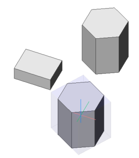

O detalhe pode ser visualizado em duas cores:
  • A cor Azul significa que a extensão do detalhe está no Modo livre sem nenhuma possibilidade para inserir.
  • Verde significa que o algoritmo reconheceu um posicionamento para as extensões do detalhe, a transformação foi encontrada e o detalhado já foi transformado na vista prévia. Portanto, o próximo clique do mouse vai inserir o detalhe usando a transformação encontrada.
Quando uma possível inserção for detectada, pressione a tecla Ctrl para circular entre as alternativas detectadas para o atual posicionamento do cursor. A seguir mantenha pressionada a tecla Shift para fixar um conjunto de faces, para evitar que o comando procure por essas faces.

Especificar manualmente faces de origem
Define manualmente as faces de origem.
