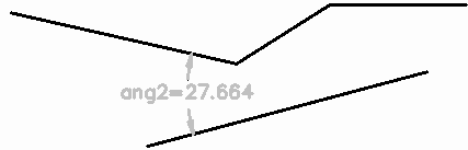

- Entre dois segmentos retos
- Restringe o ângulo entre dois segmentos.

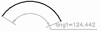

- De arcos ou arcos de polilinha
- Restringe o ângulo de um arco entre suas extremidades.

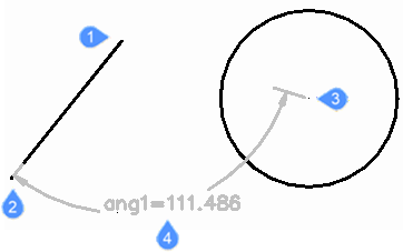

- Entre três pontos de restrição válidos
- Os pontos de restrição válidos estão nos mesmos locais geométricos que os snaps de entidade, como extremidades e pontos médios de linhas, centros e quadrantes de círculos e arcos, e assim por diante.
- Vértice do ângulo
- Ponto de restrição do primeiro ângulo
- Ponto de restrição de segundo ângulo
- Localização da dimensão
