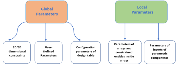

No BricsCAD, a modelagem paramétrica é feita através do uso de restrições geométricas e dimensionais. Um amplo conjunto de ferramentas controla o modelo geométrico 2D e 3D com um conjunto de parâmetros. Cada parâmetro será exibido com um valor no Navegador de Mecânica. O valor dos diferentes parâmetros pode ser vinculado em conjunto através de expressões. Quando um dos valores de parâmetro é alterado, o modelo geométrico inteiro é automaticamente atualizado. O conjunto de ferramentas permite ao usuário BricsCAD adicionar comportamento paramétrico a qualquer geometria, e facilmente explorar sua intenção de projeto.
- Parâmetros locais são anexados a uma entidade específica.
- os parâmetros Globais, que não estão associados a uma entidade específica, mas ao contexto geral do projeto.
