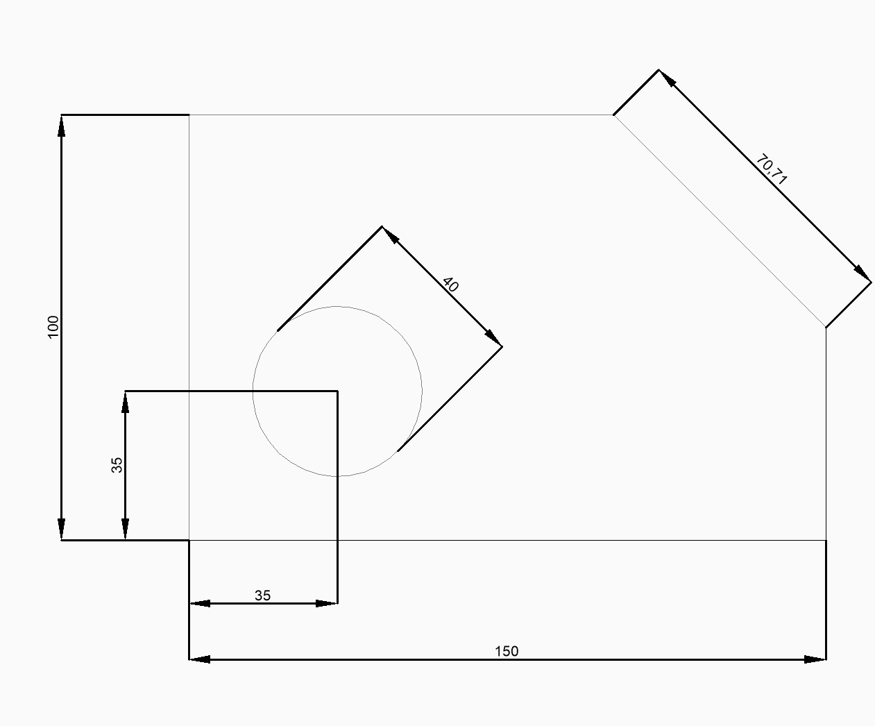

COTAALIN comando [DIMALIGNED]
Cria uma dimensão alinhada.
Icone:
Alias: DAL, DIMALI
Descrição
Cria uma dimensão que se alinha com os pontos de origem das linhas de extensão. A dimensão é baseada no atual estilo de dimensão. As opções permitem especificar o ângulo e o conteúdo do texto da dimensão.
Nota: A vista isométrica pode ser dimensionada e refletir o tamanho real da geometria.
Método

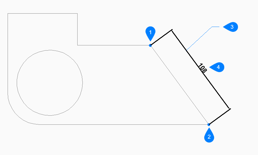

- Origem da primeira linha de extensão
- Permite começar a criar uma cota alinhada especificando um ponto para a primeira linha de extensão.
- Origem da segunda linha de extensão
- Permite especificar um ponto para a segunda linha de extensão.
- Localização da linha de cota
- Especifique o local da linha de cota. A dimensão é colocada à mesma distância de cada uma das origens da linha de extensão.
- Dimensão alinhada

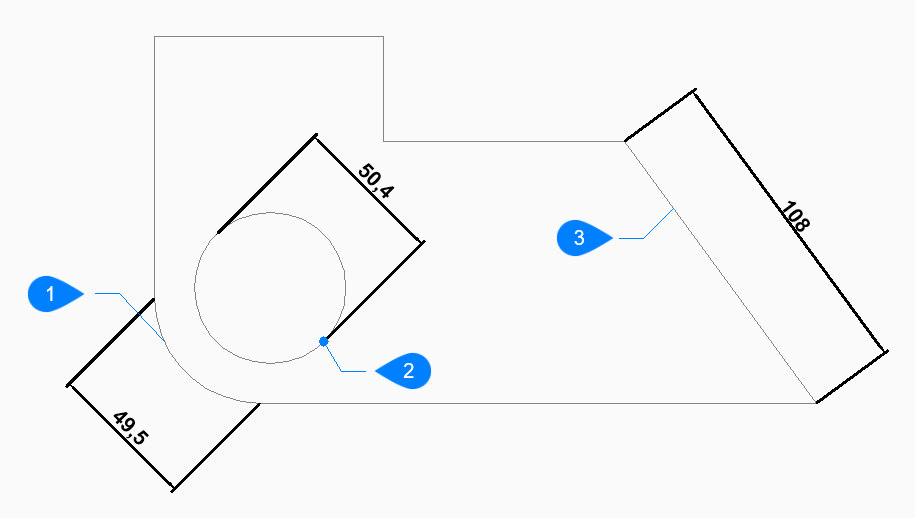

- Selecionar entidade
- Permite selecionar uma linha, segmento de polilinha, arco ou círculo para dimensionar.Nota:
- Ao selecionar uma linha, as extremidades da linha são usados para as origens da extensão.
- Ao selecionar um arco, os pontos finais do arco são usados para as origens da extensão.
- Ao selecionar um círculo, o ponto de seleção no círculo é usado para a primeira origem da extensão e o ponto oposto no diâmetro do círculo é usado para a segunda origem da extensão.
- Entidade arco
- Ponto de seleção da entidade círculo
- Entidade polilinha

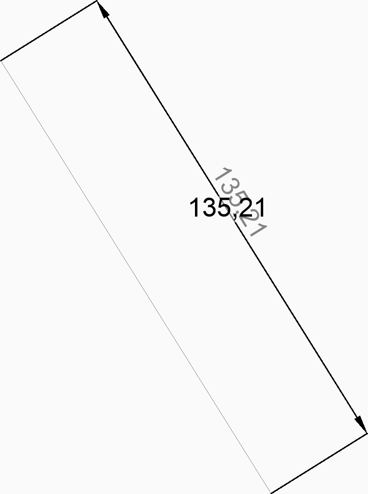

- Angulo
- Especifica o ângulo do texto de cota. Um valor de 0 alinha o texto da cota com a linha de cota. Qualquer outro valor rotaciona o texto da cota em relação ao eixo-x do UCS atual.

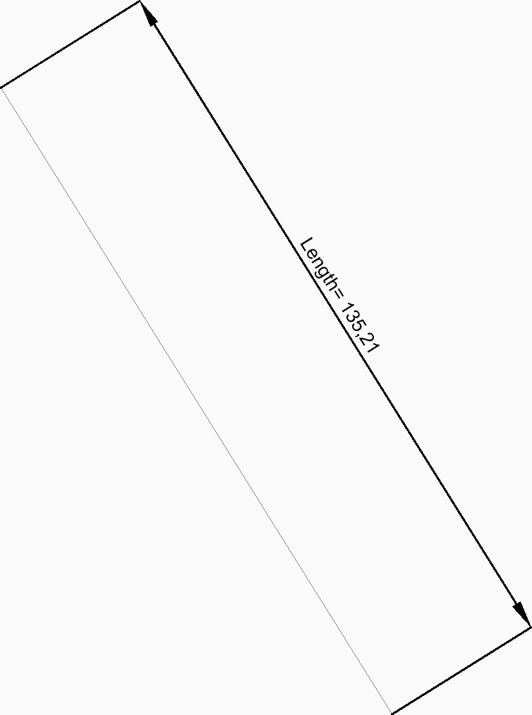

- Texto
- Insira o texto para substituir o texto padrão da dimensão, que inclui o comprimento medido da dimensão. Você pode usar dois colchetes angulares <> para exibir o comprimento medido da dimensão, além de outro texto.
