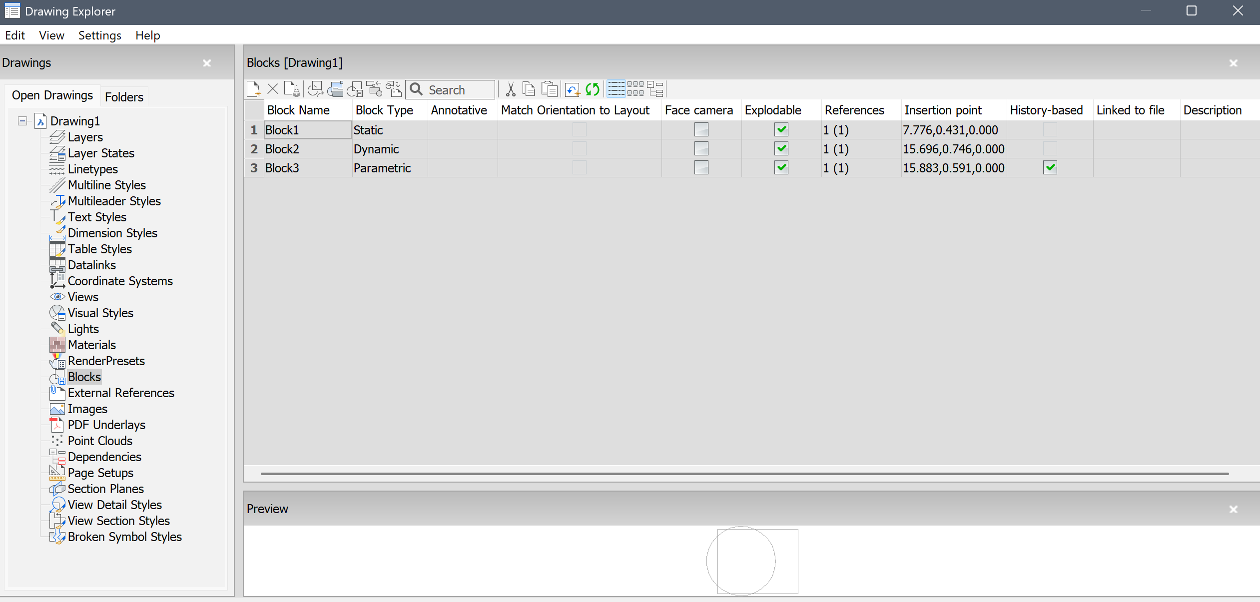

Descrição
Exibe a categoria Blocos da caixa de diálogo Explorer do Desenho:
Opções do Menu de Contexto
- Novo
- Cria novos blocos. Fecha a caixa de diálogo Explorer do Desenho e inicia o comando -BLOCO.
- Excluir
- Exclui a definição do bloco. Disponível somente para definições de bloco que não estão inseridas no desenho.
- Eliminar
- Remove definição de bloco não utilizado.
- Inserir
- Insere o bloco selecionado. Fecha a caixa de diálogo Explorer do Desenho e inicia o comando -INSERIR.
- Inserir externo
- Insere arquivos DWG como blocos. Inicia o comando INSERIR, então exibe a caixa de diálogo Inserir Bloco.
- Salvar Bloco
- Exibe a caixa de diálogo Salvar Bloco para exportar o bloco selecionado como um arquivo DWG.
- Substituir...
- Abre a caixa de diálogo Substituir Bloco para escolher outro bloco para substituir.
- Substitua por RefEx...
- Abre a caixa de diálogo Selecionar um arquivo RefEx para escolher um arquivo RefEx para substituir.
- Adiciona à Paleta Atual
- Adiciona o bloco à atual Paletas de ferramentas.
- Opções...
- Exibe a caixa de diálogo Opções no Explorer do Desenho para alinhar, definir a escala ou a rotação dos blocos inseridos.
- Alinhar com a vista
Quando marcado, insere o bloco de frente para a câmera (os blocos são rotacionados em torno do eixo-Z local para ficar de frente para a câmera).
- Renomear
- Renomeia o bloco selecionado.Nota: Blocos paramétricos não podem ser cortados, copiados ou renomeados.
- Selecionar Tudo
- Seleciona todas as definições de blocos.
- Inverter Seleção
- Inverte os blocos selecionados. Por exemplo, se você tiver um bloco selecionado, essa opção o desmarcará e selecionará todos os outros blocos.
Opções dentro das colunas
- Nome do Bloco
- Especifica o nome do bloco.Nota: Você pode restringir a lista por nome usando a barra de pesquisa.
- Anotativa
- Se estiver marcada, define a propriedade Anotativa.
- Igualar Orientação ao Layout
- Se estiver marcada, define a propriedade Igualar Orientação dos blocos anotativos.
- Facear Câmera
- Quando marcado, insere o bloco de frente para a câmera (os blocos são rotacionados em torno do eixo-Z local, para ficar de frente para a câmera). Consulte o comando CAMERA.
- Explodível
- Quando estiver marcada, os blocos com esta definição podem ser explodidos para suas peças componentes, pelo comando Explodir. Blocos com escala não uniforme podem ser explodidos somente se a variável de sistema EXPLMODE estiver Ligada.
- Referências
- Informa o número de inserções de blocos visíveis em todos os níveis aninhados e, entre colchetes, o número total de inserções de blocos no desenho atual; os números são definidos pelo programa, portanto você não pode alterá-los.Nota: O número total de inserções de bloco inclui referências de bloco em camadas congeladas ou desligadas.
- Ponto de Inserção
- Informa o ponto de inserção do bloco. Relata “Varia” quando o bloco foi inserido no desenho mais de uma vez.
- Baseado-em-histórico
- Quando marcada: cada referência de bloco modificada parametricamente tem uma cópia separada do bloco original.
- Quando marcado e desativado: o bloco é dinâmico e sempre lembra o histórico de configuração da expressão. Referências de bloco têm blocos diferentes se o histórico é diferente.
- Quando não está marcada: as referências de bloco modificadas parametricamente compartilham o mesmo bloco se o conjunto de expressões for o mesmo. A ordem na qual as expressões são definidas não é levada em consideração.
- Vinculado ao arquivo
- Mostra o caminho do arquivo para blocos Paramétricos Externos.
- Descrição
- Descrição opcional do bloco.
- Tipo de Bloco
- Indica se o bloco é Estático, Dinâmico, Paramétrico, ou Híbrido.
