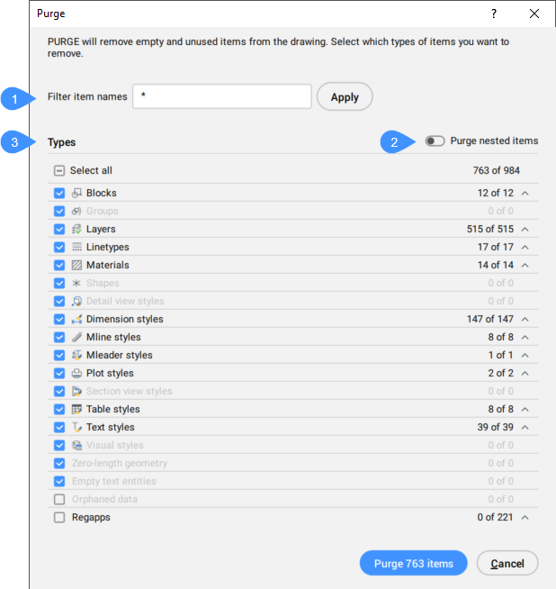

Abre a caixa de diálogo Eliminar para selecionar as entidades nomeadas que não estejam sendo utilizadas, para remover do desenho.
  1. Filtrar nomes de itens
  2. Eliminar itens aninhados
  3. Tipos
Aplique um filtro nos nomes dos itens do desenho.
Quando ativado, elimina todos os itens aninhados. Portanto, não é mais necessário executar PURGE diversas vezes.
Tipos
Você pode ativar/desativar os diferentes tipos de itens que serão removidos.
