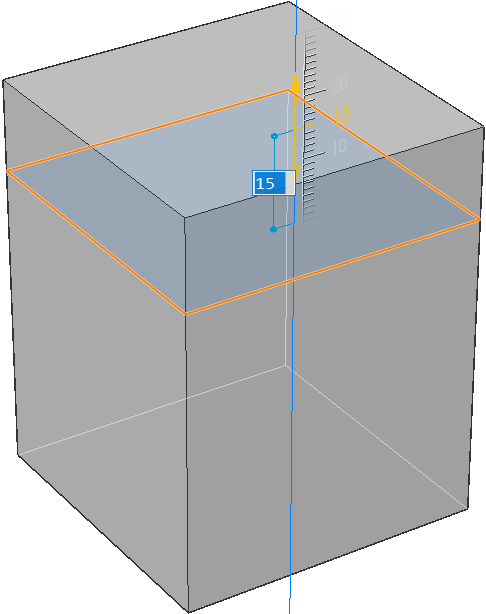

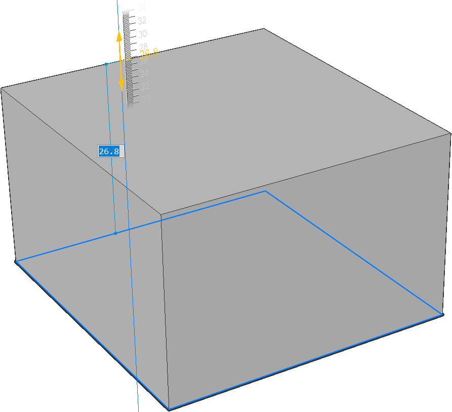

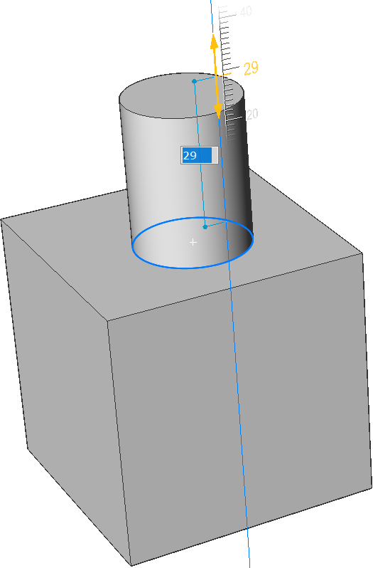

- Especificar altura da extrusão
- Permite definir uma altura de extrusão. A altura de extrusão é medida perpendicularmente à entidade de origem.Nota: Você pode especificar a altura dinamicamente, usando o Manipulator, ou digitando um valor de distância.

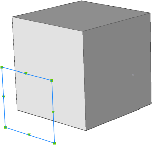

- Direção
- Permite especificar a direção de extrusão.

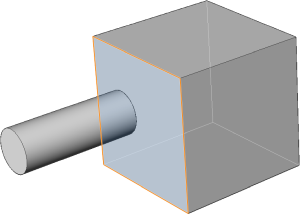

- Caminho
- Especifique a altura de extrusão e o afunilamento por outra entidade. O programa usa o caminho para determinar como extrudar a entidade de origem.Nota: A entidade de caminho não pode ficar no mesmo plano que a entidade de extrusão.

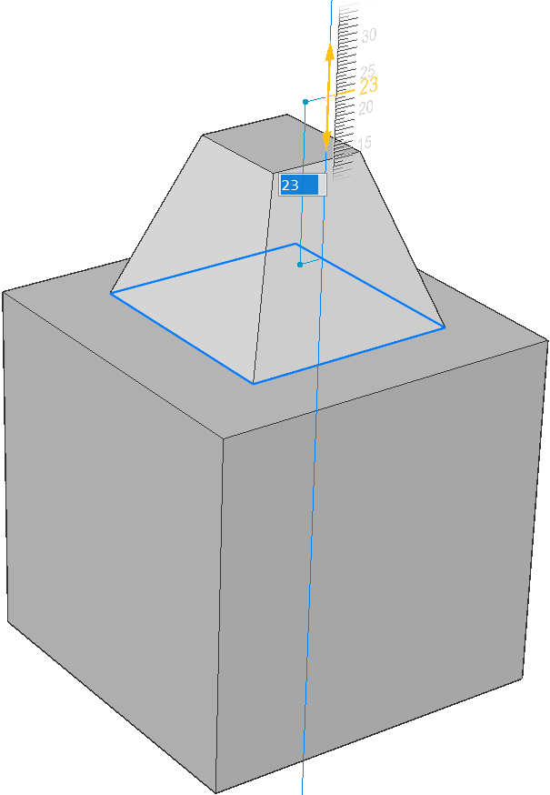

- Angulo a afunilar
- Especifica o ângulo de conicidade para extrusão. O ângulo é medido a partir da direção de extrusão. Um valor negativo afunila 'para fora'.Nota: O ângulo deve ser raso o suficiente para que os lados inclinados não se interceptem após o topo da extrusão.

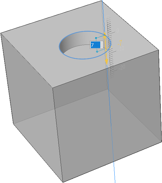

- Subtrair
- O sólido 3D é subtraído de cada um dos sólidos interferentes existentes.

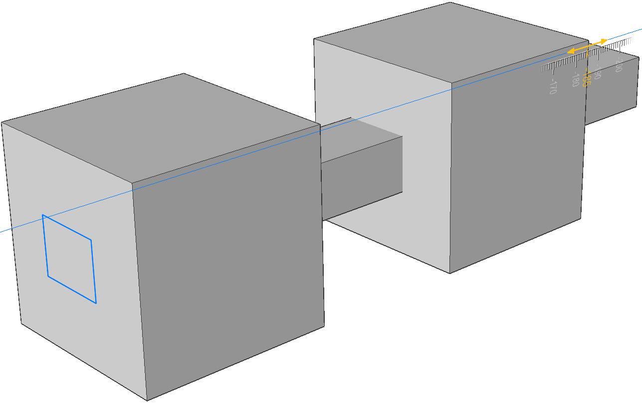

- Definir Limite
- Permite limitar a extrusão pela face de um sólido.
