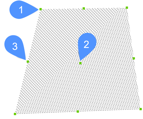

Nota: Hachuras podem ser editadas diretamente através das alças:
- Arraste a alça central (2) para mover a hachura.
- Arraste o vértice (1) ou uma alça de ponto médio (3) para alterar o limite da hachura.
