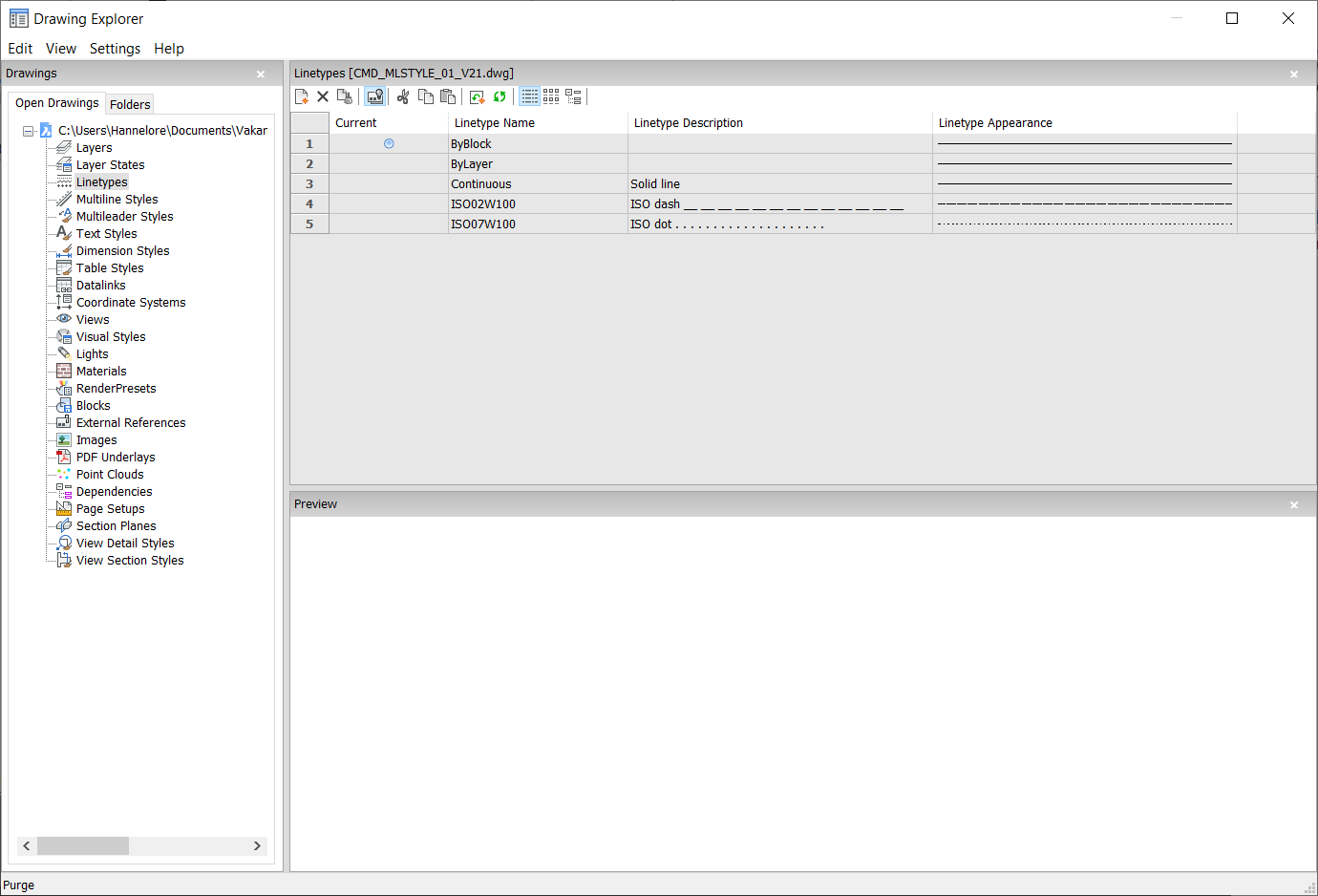

Abre a caixa de diálogo Explorer do Desenho com TiposLinha selecionada.
Icone:
Alias: DDLTYPE, EXPLTYPES, LT
Descrição
Abre a caixa de diálogo Explorer do Desenho com a categoria TiposLinha selecionada para visualizar e modificar os tipos de linha no desenho atual.
Novos desenhos contêm pelo menos esses tipos de linha: Contínuo, PorCamada, e PorBloco.
Tipo de linha Contínua: exibe entidades com uma linha sólida e ininterrupta.
Tipo de linha PorCamada: exibe entidades com o tipo de linha atribuído à camada atual.
Tipo de linha PorBloco: exibe entidades com o tipo de linha Contínua até que as entidades sejam combinadas em uma definição de bloco.
Nota:
Se você precisar controlar o tipo de linha de uma determinada parte de um bloco, poderá atribuir o valor PorBloco a essa parte do bloco. Isso significa que essa parte do bloco não tem nenhum valor atribuído até que seja inserida em um desenho. Você deve atribuir o valor PorBloco às entidades antes de criar o bloco, ou alterá-lo depois, no editor de blocos.
Quando o bloco é inserido no desenho, este exibe o tipo de linha atual do desenho para essas entidades.
Qualquer outro tipo de linha deve ser carregado no desenho, antes que possa ser usado: clique o botão Novo para carregar o tipo de linha.
Para iniciar novos desenhos com todos os tipos de linha carregados, crie e salve o desenho como um arquivo de modelo DWT.
