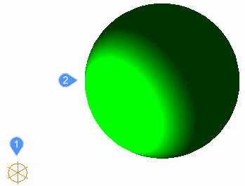

Coloca Luzes pontuais para uso com renderizações. Uma luz pontual representa fontes que iluminam em todas as direções, como uma lâmpada nua, e, portanto, não tem um destino.
- Glifo para uma luz pontual iluminando em todas as direções.
- Esfera iluminada pela luz pontual.
Nota: Ao contrário de todos os outros tipos de luz, as luzes pontuais não têm um destino ou um vetor associado a elas. Desenhos podem ter mais do que uma Luz pontual.
