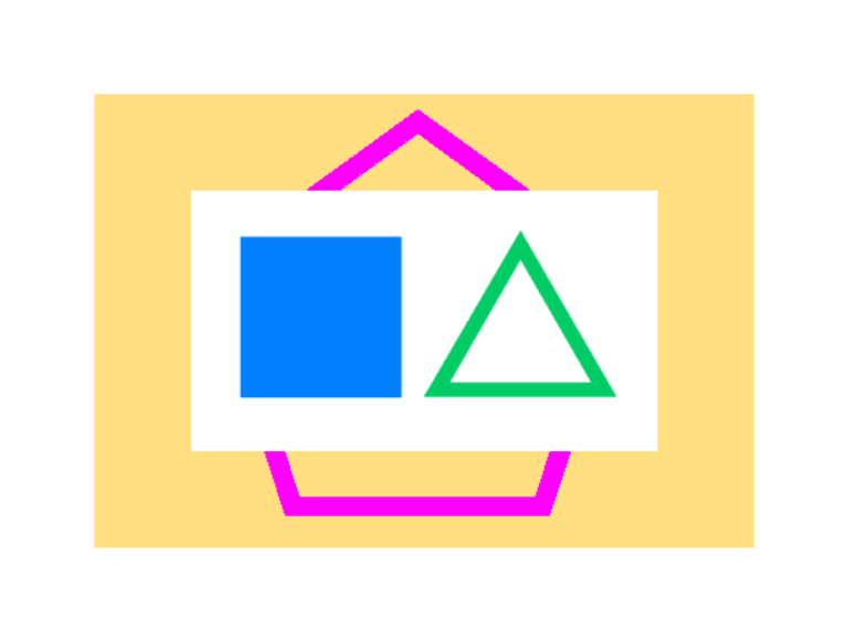

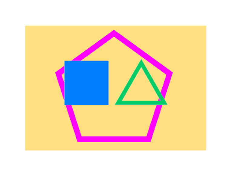

As imagens com um canal alfa podem ser processadas pelo comando TRANSPARENCIA. Antes de executar o comando na imagem, seus pixels transparentes serão exibidos como brancos. Depois que o comando for executado na imagem, seus pixels transparentes não serão mais exibidos.
Quando a imagem com um canal alfa é posicionada sobre outras entidades, os pixels transparentes são exibidos como brancos. |
Depois de executar o comando na imagem, os pixels transparentes não são mais exibidos. |

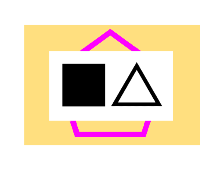

A imagem com fundo branco colocado em cima de outras entidades é assim. Isso é apenas para fins de visualização. A imagem original não deve ser anexada ao desenho. |

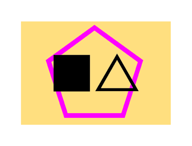

A imagem foi aplicada a um ajuste de Limiar e convertida para uma profundidade de bits de cor de 1 e, em seguida, anexada ao desenho. |
