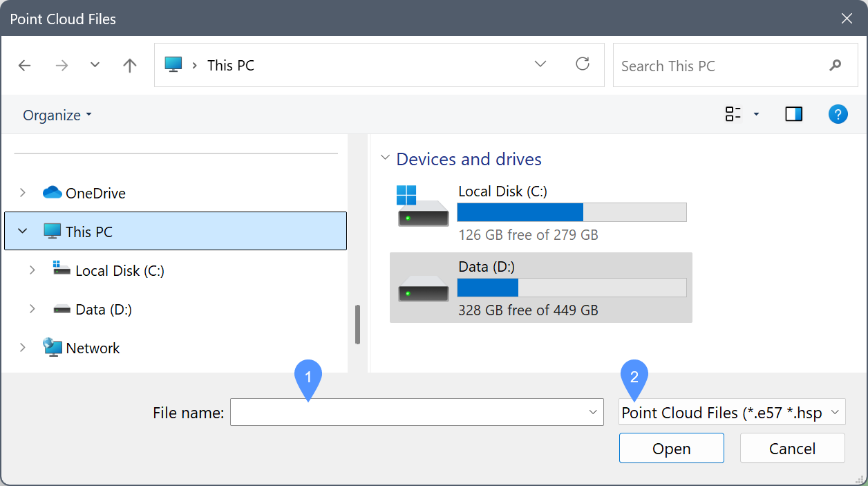

A caixa de diálogo Arquivos de Nuvem de pontos permite anexar arquivos de Nuvem de pontos ao desenho atual.
  1. Nome arquivo
  2. Arquivos de Nuvem de pontos
Nome arquivo
Especifica o nome do arquivo de dados da Nuvem de ponto que você deseja anexar.
Nota: Você pode fazer uma pesquisa manual na janela acima.
Especifica os tipos de arquivo que você poderá escolher.
Os tipos de arquivos suportados são: *.e57, *.hspc, *.las, *.laz, .lgsx, *.pack, *.pts, *.ptx, *.rcp, *.rcs, *.rdbx, *.rsp, *.zfs.

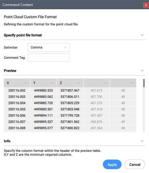

Se Todos os arquivos (*) estiverem selecionados na lista suspensa, você pode selecionar formatos de arquivo de pontos personalizados para pré-processamento. O contexto do comando Formato Person. Arq. Nuvem de Pontos abre, e você pode definir os parâmetros usados dentro do formato de arquivo personalizado.
Você pode usar o formato personalizado de arquivo de pontos para analisar arquivos de Nuvem de pontos para os quais os dados não têm uma estrutura padronizada. No entanto, requer que os dados estejam num formato de tabela. Ao especificar o delimitador e, opcionalmente, a etiqueta de comentário, as primeiras linhas dos dados são lidas e visualizadas na caixa de diálogo. A seguir, você pode especificar os cabeçalhos das colunas. Note que no mínimo X,Y e Z precisam ser especificados, e opcionalmente R,G,B e I. Inicialmente, o delimitador e o formato da coluna são estimados (quando possível) para acelerar o processo. Você pode usar a etiqueta de comentário para ignorar linhas de comentário, por exemplo # no caso das linhas de comentário começarem com este símbolo.
