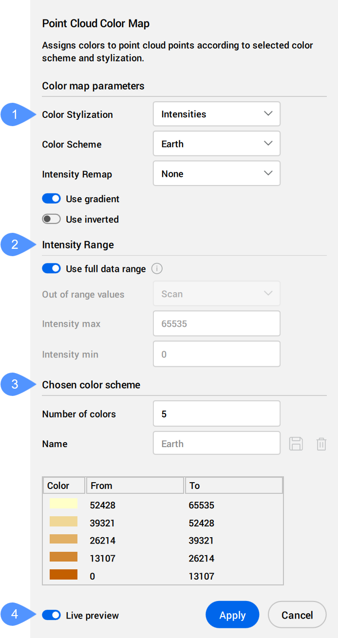

Execute o comando para exibir o painel de contexto do comando Mapa de Cores de Nuvem de Pontos, então especifique os parâmetros do mapa de cores.
Opções dentro do painel de Contexto do Comando
Nota: As opções dentro do painel contexto do comando refletem as opções dentro da linha de Comando.
  1. Estilização por Cores
  2. Intervalo
  3. Esquema de cores escolhido
  4. Prévia ao vivo
Especifica a estilização da cor. Dependendo da estilização da cor escolhida, estão disponíveis configurações diferentes.

Intervalo
Determina os valores mínimo e máximo para escalar Intensidade e Elevação usados em mapas de cores.
Usar faixa de dados completa
Quando Ligado, todos os pontos visíveis são levados em consideração para determinar os valores mínimo e máximo. Desligue para definir manualmente esses valores.
Permite editar um Esquema de Cores existente ou criar um novo esquema. Esses mapas são armazenados no arquivo DWG de forma AutoCAD® compatível.
Clique nas cores listadas na tabela para selecionar novas usando a caixa de diálogo Escolher uma cor.
Número de cores
Especifica o número de cores utilizadas no esquema de cores. Insira um valor para alterar este número.
Nome
Especifica o nome de um novo esquema de cores personalizado.
Clique no botão Salvar () para adicionar o esquema personalizado à lista suspensa Esquema de Cores.
Clique no botão Remover () para excluir o esquema personalizado selecionado.
Prévia ao vivo
Quando verificado, as modificações são automaticamente aplicadas à nuvem de pontos.
Nota: Quando esta opção não está marcada, as mudanças podem ser aplicadas manualmente, pressionando Aplicar.
