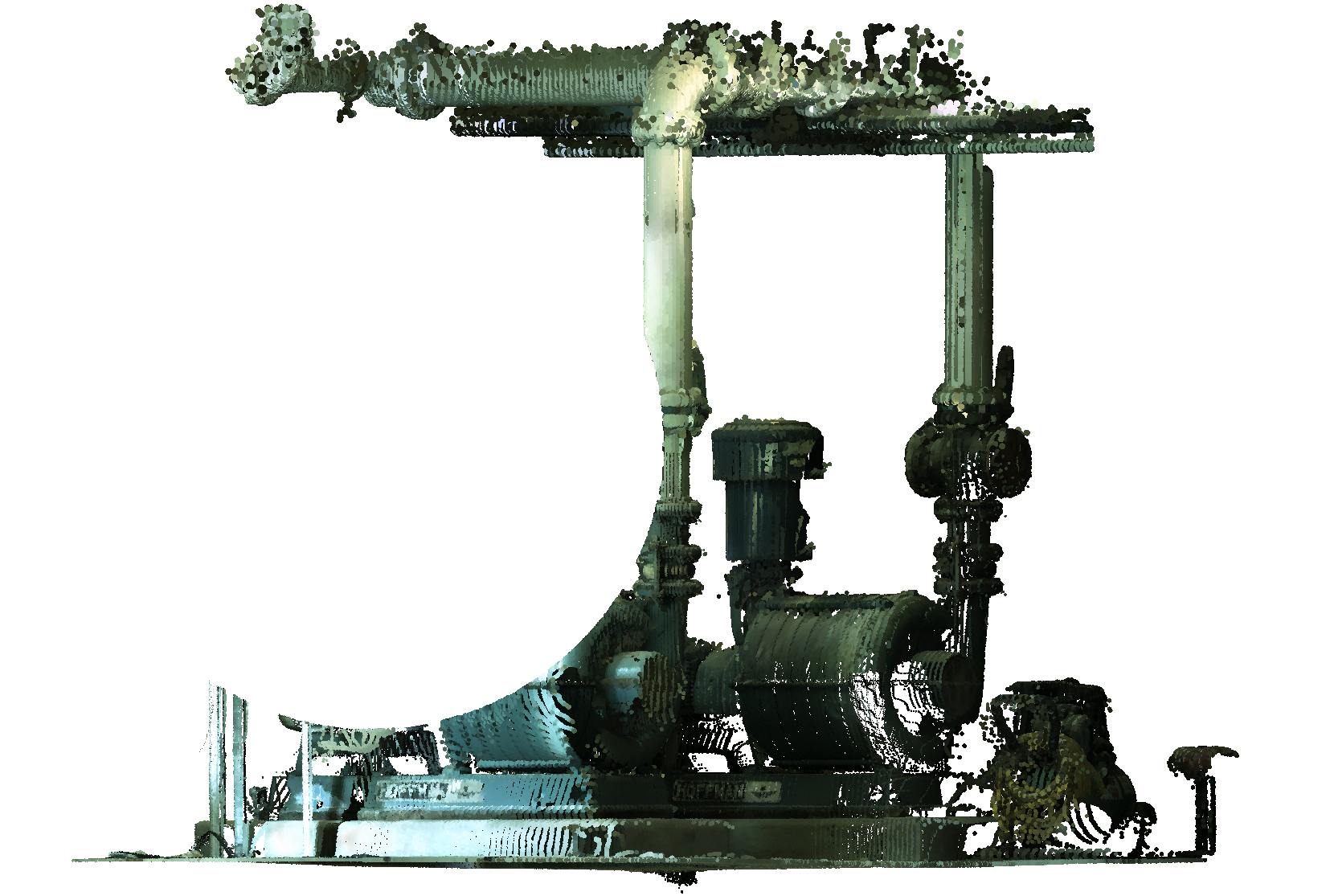

Cria um limite de recorte em uma Nuvem de pontos anexada, exibindo somente a parte da Nuvem de pontos dentro ou fora de um volume prismático ou cilíndrico.

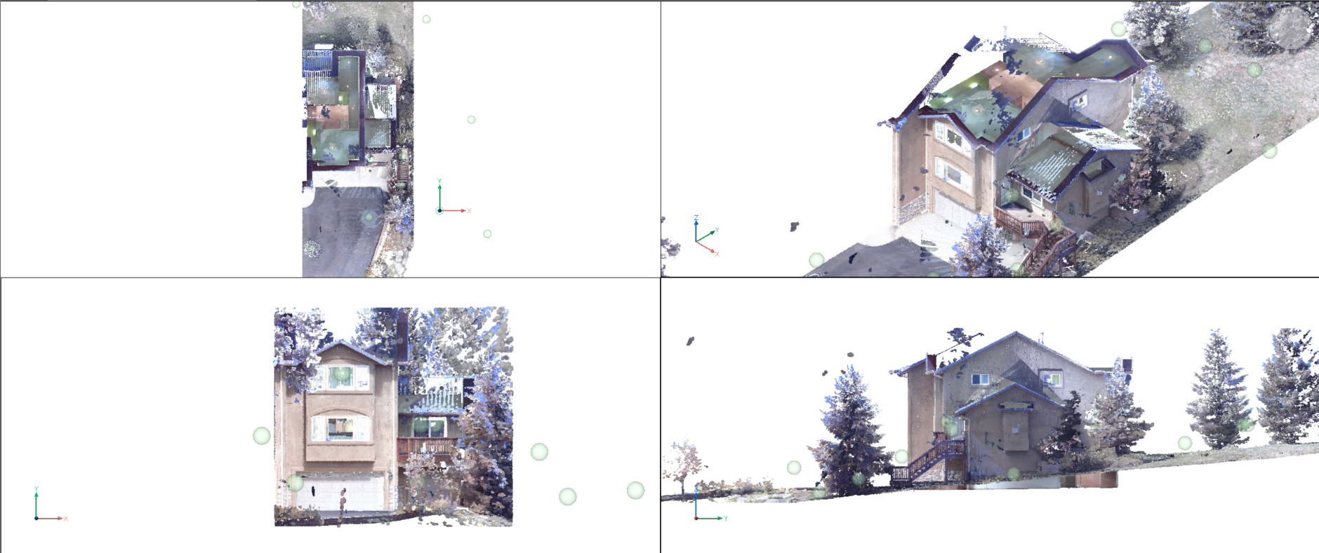

- Retangular
- Cria um recorte prismático retangular.

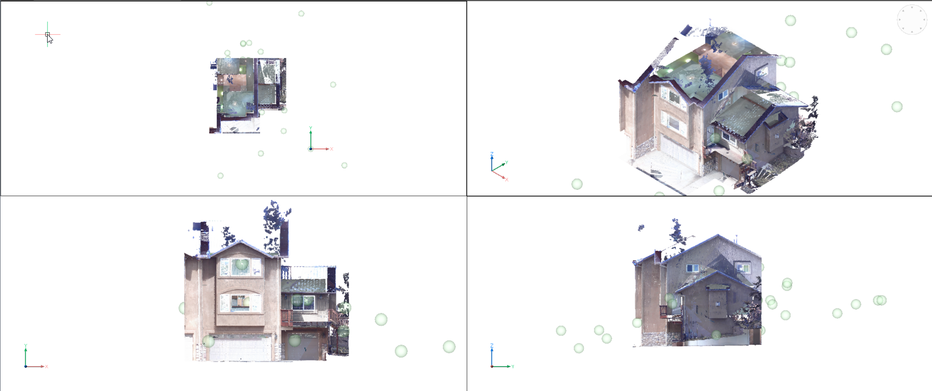

- Poligonal
- Cria um recorte prismático poligonal.

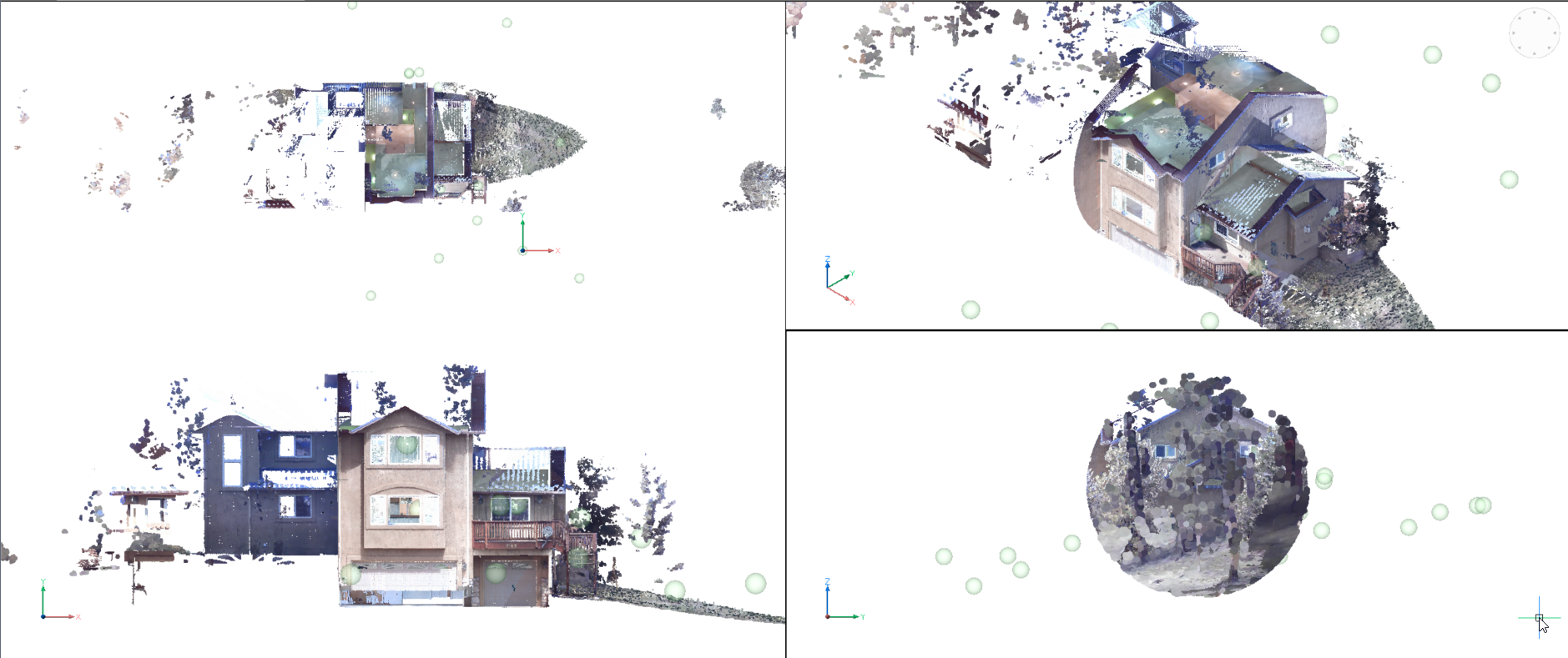

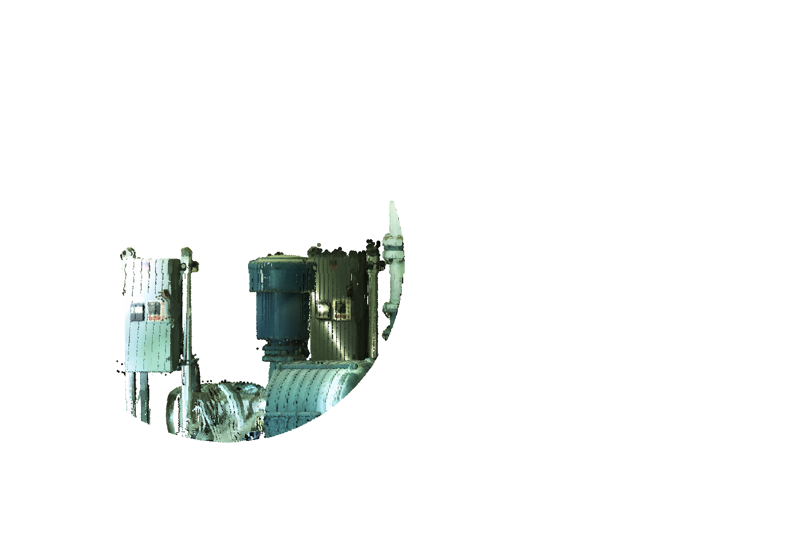

- Circular
- Cria um recorte cilíndrico.

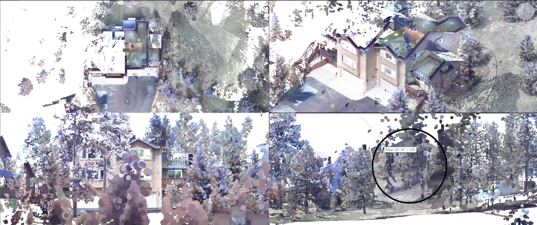

- Inverter
- Inverte a atual parte recortada. Alterna entre Dentro e Fora.
