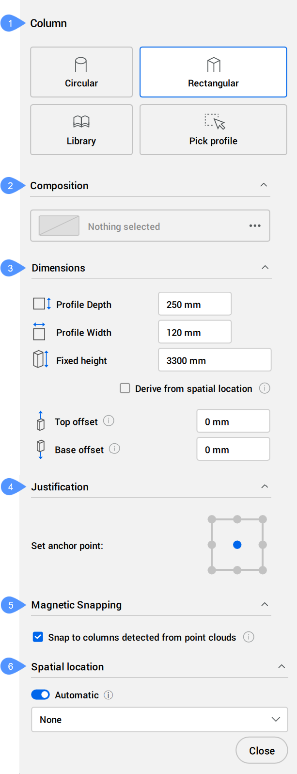

O comando cria colunas com formas diferentes. Você pode definir as opções por meio do painel de contexto do comando, que é aberto quando o comando é iniciado, bem como por meio da linha de Comando.
Método
Inicie o comando para abrir o painel de contexto do comando Coluna. Defina as opções atuais da coluna e coloque a coluna no modelo.

Opções dentro do painel de Contexto do Comando
- Coluna
- Composição
- Dimensões
- Justificação
- Snap Magnético
- Local espacial
- Coluna
- Define o perfil atual. Você pode escolher um perfil de saída, escolha um existente no desenho, ou pode criar um novo.
- Composição
- Clique no botão Procurar (
) para abrir a caixa de diálogo Composições que permite definir a composição da coluna atual. Aqui você pode alterar o tipo de composição selecionando um novo filtro no menu suspenso, na posição superior esquerda.
- Dimensões
- Profundidade/Largura do Perfil
- Define a profundidade ou a largura do perfil.Nota: Essas opções estão disponíveis somente para o perfil Retangular.
- Justificação
- Existem nove pontos de justificação: superior esquerdo, superior centro, superior direito, meio esquerdo, meio centro, meio direito, inferior esquerdo, inferior centro, inferior direito. Por predefinição, o ponto de ancoragem é definido como meio centro. Para alterar isto, clique em outro ponto de ancoragem exibido.
- Snap Magnético
- Ajustar às colunas detectadas nas Nuvens de pontos
- Ativa/Desativa para controlar se o perfil da coluna deve ser adotado a partir de colunas próximas detectadas em nuvens de pontos.Nota: Essa opção só funciona para os perfis Circular e Retangular.
- Local espacial
- Permite selecionar uma localização espacial no menu suspenso para atribuir à coluna.
