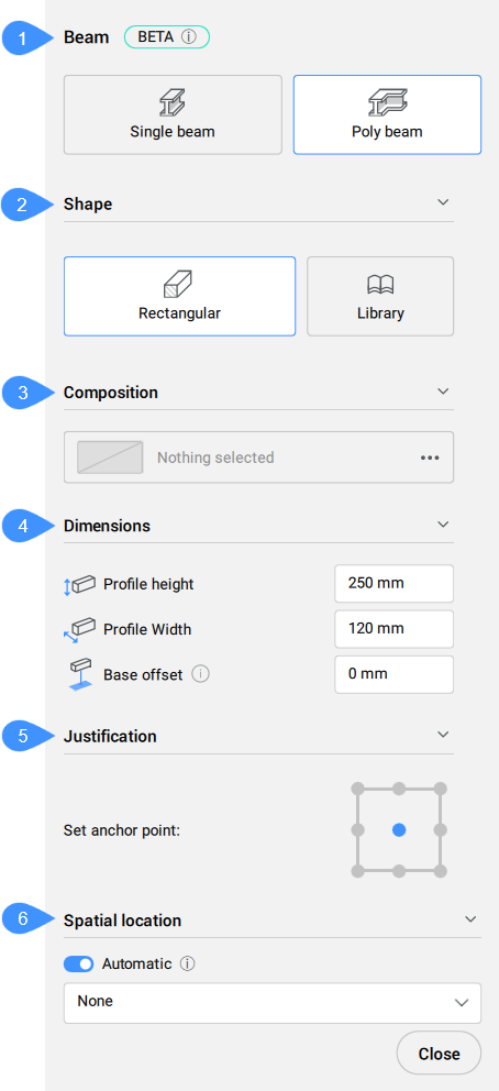

Opções dentro do painel de Contexto do Comando
- Modo criação
- Forma
- Composição
- Dimensões
- Justificação
- Local espacial
- Modo criação
- Escolha um método para criar a viga ou vigas atuais.
- Forma
- Define o perfil da viga atual. Você pode selecionar um perfil existente ou criar um novo.
- Composição
- Clique no botão Procurar (
) para abrir a caixa de diálogo Composições que permite a você definir a composição da viga atual. Aqui você pode alterar o tipo de composição selecionando um novo filtro no menu suspenso, na posição superior esquerda.
- Dimensões
- Altura Perfil/Largura Perfil
- Define a altura/largura do perfil.Nota: Essas opções estão disponíveis somente para o perfil Retangular.
- Justificação
- Existem nove pontos de justificação: sup esquerdo, sup central, sup direito, meio esquerdo, meio central, meio direito, inf esquerdo, inf central, inf direito. Por predefinição, o ponto de ancoragem é definido como meio centro. Para alterar isto, clique em outro ponto de ancoragem exibido.
- Local espacial
- Permite selecionar uma localização espacial no menu suspenso, para atribuir à viga.
