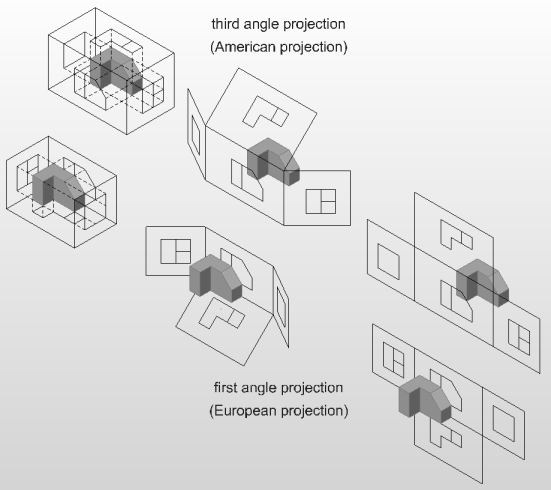

Sie können zwischen der (europäischen) Projektion des ersten Winkels und der (amerikanischen) Projektion des dritten Winkels wählen.
Die orthografische Projektion (oder orthogonale Projektion) ist ein Hilfsmittel zur Darstellung eines dreidimensionalen Objekts in zwei Dimensionen. Es handelt sich um eine parallele Projektion, bei der alle Projektionslinien orthogonal zur Projektionsebene verlaufen, sodass jede Ebene der Szene in affiner Transformation auf der Anzeigeoberfläche angezeigt wird. Die Projektion wird weiter unterteilt in orthographische Mehrfachansichts-Projektionen und axonometrische Projektionen.

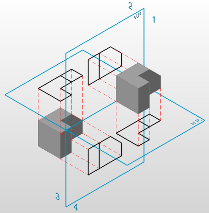

Zwei Projektionsebenen – eine horizontale (H.P.) und eine vertikale (V.P.) – unterteilen den 3D-Bereich in vier Viertel.
  • Bei der Projektion des ersten Winkels wird das Modell im ersten Viertel des Bereichs (erster Winkel) platziert.
  • Bei der Projektion des dritten Winkels wird das Modell im dritten Viertel des Bereichs (dritter Winkel) platziert.
Bei orthografischen Mehrfachansichts-Projektionen werden bis zu sechs Ansichten eines 3D-Modells erzeugt, wobei jede Projektionsebene parallel zu einer der Koordinatenachsen des Modells verläuft. Die Ansichten werden nach einem von zwei Schemata relativ zueinander positioniert: Projektion des ersten Winkels oder Projektion des dritten Winkels. In jedem Fall kann man sich die Darstellung der Ansichten so vorstellen, als würden sie auf die 6 Flächen eines Quaders projiziert, der das Modell umgibt. Wenn der Quader ausgeklappt wird, werden alle Ansichten in einer 2D-Zeichnung organisiert.

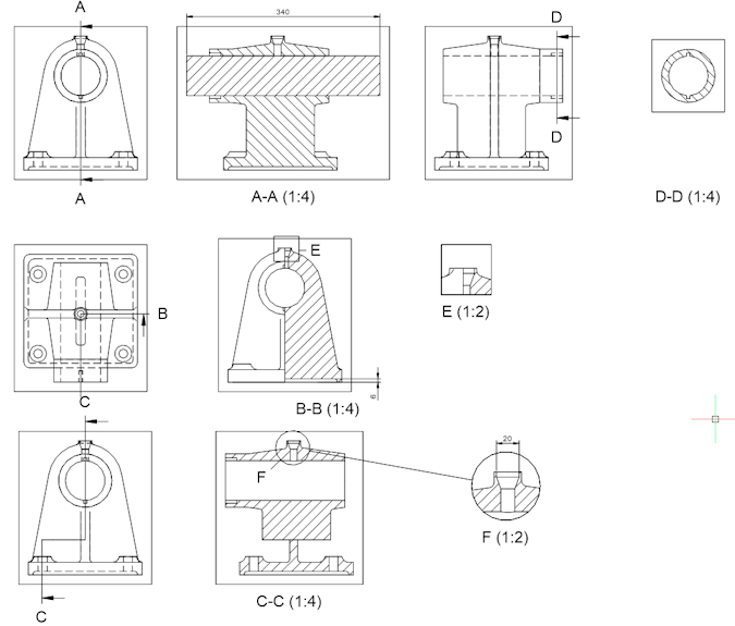

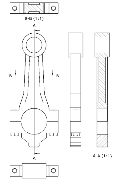

Erzeugen von Schnittansichten
Ein Schnitt ist der Schnittpunkt eines 3D-Volumenkörpermodells mit einer Schnittebene. In technischen Zeichnungen werden die internen Teile des 3D-Modells in Querschnitten schraffiert.
Um Schnittansichten eines 3D-Volumenkörpermodells zu erzeugen, führen Sie den Befehl ANSSCHNITT in dem Papierbereich-Layout aus, in dem sich die Standard-Zeichnungsansichten befinden.

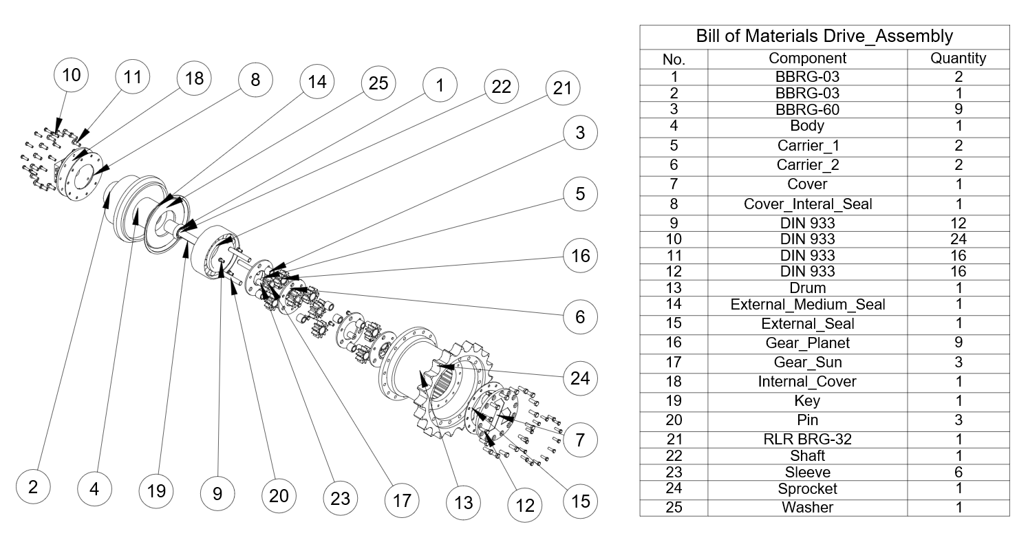

Es ist möglich, Zeichnungsansichten für eine ausgewählte Explosionsdarstellung zu generieren. Normalerweise wird dafür eine orthogonale Projektion verwendet. BricsCAD erlaubt es Ihnen jedoch, jede Standardprojektion für Explosionsdarstellungen zu erstellen. Schnitte und Detailansichten werden ebenfalls unterstützt.
Um eine Ansicht für eine Explosionsdarstellung zu erstellen, führen Sie den Befehl GRUNDANS mit der Option Spezial Ansichten aus. Wählen Sie zunächst die Option Explosionsansicht und dann die gewünschte Explosionsdarstellung im Dialog aus.
Generierte Ansichten für eine Explosionsdarstellung können mit dem Originalmodell assoziiert werden, sodass Anmerkungen und Positionsnummern platziert werden können. Zu diesem Zweck sollten die Ansichten mit GENERATEASSOCVIEWS = EIN erstellt oder aktualisiert werden.
