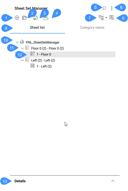

Pannello Gestore Gruppo di Fogli
Il pannello Gestore Gruppo di Fogli offre una posizione centrale per creare e gestire i gruppi di fogli.
  1. Crea gruppo di fogli
  2. Apri gruppo di fogli
  3. Pubblica
  4. eTransmit
  5. Cerca
  6. Menu
  7. Gruppi di selezione foglio
  8. Proprietà personalizzate del Foglio...
  9. Vista categorie
  10. Gruppo di Fogli
  11. Sottogruppi:
  12. Fogli
  13. Dettagli
Crea gruppo di fogli…
Apre la finestra di dialogo Crea Nuovo Gruppo di Fogli.
Apri Gruppo di Fogli…
Apre la finestra di dialogo Seleziona un file di Gruppo di Fogli per selezionare il file .dst da caricare. Cliccare sulla freccia a destra per aprire un menu a discesa contenente un elenco con il file .dst aperti di recenti. Cliccare su uno di questi file per caricare il gruppo di fogli nel pannello.
Apri...
Apre il file .dst selezionato dalla finestra di dialogo Seleziona un file di Gruppo di Fogli.
Pubblica…
Pubblica i gruppi di fogli, sottogruppi o fogli attualmente selezionati. Consente di aprire la finestra di dialogo Pubblica. Cliccare sulla freccia a destra per aprire un menu a discesa:
Pubblica...
Pubblica su PDF
Pubblica i gruppi di fogli attualmente selezionati, i sottogruppi o i fogli in PDF utilizzando le ultime preimpostazioni utilizzate.
Pubblica su plotter
Pubblica i gruppi di fogli attualmente selezionati, i sottogruppi o i fogli utilizzando un plotter in base all'ultima preimpostazione utilizzata.
eTransmit…
Avvia il comando ETRANSMIT. I gruppi di fogli, sottogruppo o fogli attualmente selezionati vengono inclusi nella procedura di eTransmit. Consente di aprire la finestra di dialogo eTransmit.
Cerca
Apre un campo di ricerca.
Menu
Consente di aprire un menu con una serie di opzioni a seconda dello stato del riquadro gruppo di fogli:
Importa da XML…
Consente di importare un file XML creato in BricsCAD con Esporta in XML.... Apre la finestra di dialogo Importa gruppo di fogli.
Esporta in XML…
Esporta un gruppo di fogli in formato XML. Apre la finestra di dialogo Esporta Gruppo di Fogli come.
Opzioni Gruppo di Fogli...
Apre le opzioni dei Gruppi di Fogli nella finestra di dialogo Impostazioni.
Proprietà personalizzate...
Consente di aggiungere proprietà personalizzate al gruppo di fogli ed ai fogli. Apre la finestra di dialogo Proprietà personalizzate.
Consente di aprire la finestra di dialogo Gestisci Selezioni Foglio. Cliccare sulla freccia a destra per aprire un menu a discesa:
Gestisci...
Apre la finestra di dialogo Gestisci Selezioni Foglio dove è possibile rinominare o cancellare selezioni di Foglio.
Crea...
Salva la selezione Foglio con il nome specificato.
Elenco dei gruppi di selezione foglio esistenti
Elenca i gruppi di selezione foglio esistenti del gruppo di fogli attivo (-selezionato) impostato nel pannello. Cliccando su uno di questi elementi si attiverà il gruppo di selezione.
Vista categorie
Visualizza i gruppi di fogli come elenco Fogli, vista Categoria.
Gruppo di Fogli
Visualizza i gruppi di fogli aperti e creati.
I menu del pulsante destro del mouse offrono strumenti aggiuntivi:
Chiudi Gruppo di Fogli
Rimuove il gruppo di fogli dal pannello.
Esporta come XML...
Apre la finestra di dialogo Esporta Gruppo di Fogli Come.
Salva di nuovo Tutti i Fogli
Salva tutti i fogli.
Nuovi Fogli
Visualizza la finestra di dialogo Nuovi Fogli, la quale consente di aggiungere nuovi fogli al gruppo di fogli corrente.
Nuovo Sottogruppo
Aggiunge un nuovo sottogruppo al gruppo di fogli corrente.
Gruppo di selezione...
Proprietà Personalizzate
Apre la finestra di dialogo delle Proprietà personalizzate.
Rinumera
Apre la finestra di dialogo Rinumera Gruppo di Fogli, la quale consente di rinumerare tutti i fogli del gruppo di fogli.
Stampa
Stampa i gruppi di fogli, sottogruppo o fogli attualmente selezionati.
Pubblica...
Pacchetto Esportazione (eTransmit)
Inserisci Tabella Riepilogo Fogli
Inserisce la tabella con l'elenco dei fogli nel disegno corrente.
Foglio
I menu del pulsante destro del mouse offrono strumenti aggiuntivi. Gli strumenti disponibili sono elencati di seguito e spiegati sopra.
  • Apri
  • Apri in Sola Lettura
  • Nuovi Fogli...
  • Nuovo Sottogruppo
  • Rimuovi Foglio
  • Proprietà Personalizzate...
  • Stampa
  • Pubblica
  • Pacchetto Esportazione (eTransmit)
  • Inserisci Tabella Riepilogo Fogli
Note: È possibile fare doppio clic su un gruppo di fogli o su un sottogruppo per espanderlo/comprimerlo. Doppio clic su un foglio per aprirlo.

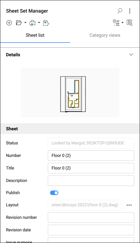

Dettagli
Visualizza i dettagli del foglio e del gruppo di fogli, del sottogruppo o del foglio selezionato. Viene visualizzata un'anteprima dei fogli o del sottogruppo selezionato.
