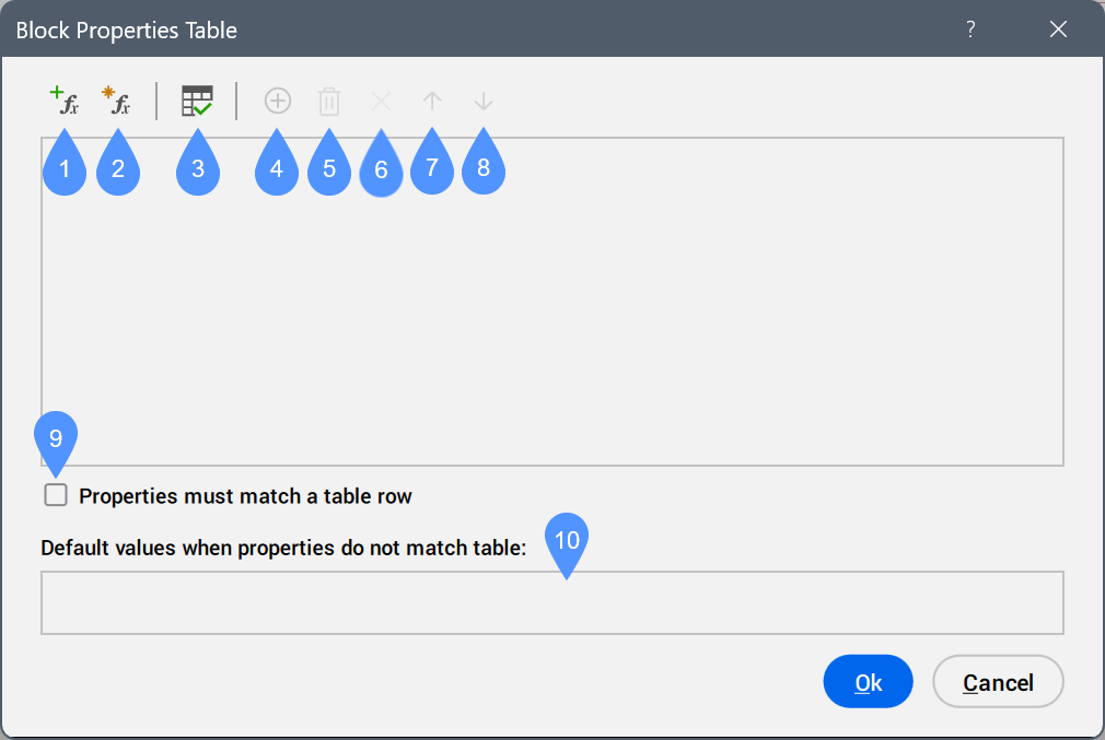

Tableau des propriétés du bloc (boîte de dialogue)
S'ouvre via : commande TABLEBLOCS
La boîte de dialogue Tableau des propriétés du bloc vous permet d'ajouter des propriétés de paramètre et des propriétés d'utilisateur au tableau.
Vous pouvez classer les rangées en fonction des valeurs des paramètres dans l'ordre croissant ou décroissant en appuyant sur un en-tête de colonne spécifique.
Cliquez avec le bouton droit de la souris sur un en-tête de colonne pour accéder à l'option Supprimer le paramètre. Cette opération supprime la colonne du tableau.
- Ajouter une propriété
- Ajouter un paramètre utilisateur
- Contrôle
- Ajouter une rangée
- Supprimer une rangée
- Effacer une rangée
- Déplacer la rangée vers le haut
- Déplacer la rangée vers le bas
- Les propriétés doivent correspondre à une rangée du tableau
- Valeurs par défaut lorsque les propriétés ne correspondent pas au tableau
- Ouvre la boîte de dialogue Ajouter des propriétés de paramètres, qui affiche les noms et les types de propriétés disponibles pour les paramètres présents dans la définition du bloc.
Sélectionnez une ou plusieurs propriétés à ajouter au tableau.

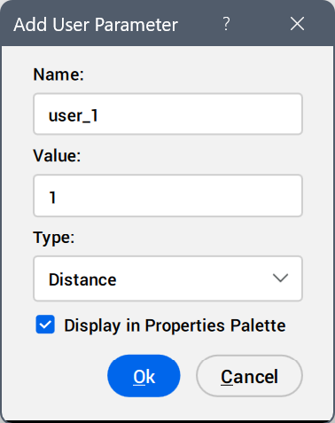

- Ouvre la boîte de dialogue Ajouter un paramètre utilisateur, qui vous permet de définir un nouveau paramètre, autre que ceux présents dans la définition du bloc.
- Nom
- Saisissez un nom de paramètre.
- Valeur
- Saisissez une valeur de paramètre.
- Type
- Sélectionnez un type de valeur dans la liste déroulante.
- Affichage dans la Palette de propriétés
- Décidez si le paramètre ajouté s'affiche en tant que propriété personnalisée du paramètre de tableau dans le panneau Propriétés.
- Contrôle
- Vérifie le contenu du tableau pour détecter d'éventuelles erreurs.
- Ajoute une nouvelle rangée au tableau.
- Supprime une rangée actuelle du tableau.
- Efface le contenu de la rangée actuelle.
- Déplace la rangée actuelle d'une position vers le haut.
- Déplace la rangée actuelle d'une position vers le bas.
- Limite les options de valeur du paramètre de tableau aux valeurs des rangées du tableau.
Lorsqu'il est désactivé, le champ Valeurs par défaut lorsque les propriétés ne correspondent pas au tableau devient disponible.
- Affiche les valeurs par défaut des paramètres.
