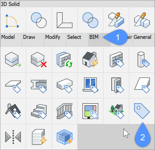

  1. Selecione uma entidade no desenho para classificar.
  2. Escolha um tipo de classificação (1) no grupo de comandos BIM no Quad
    Os dados BIM são atribuídos à entidade selecionada.

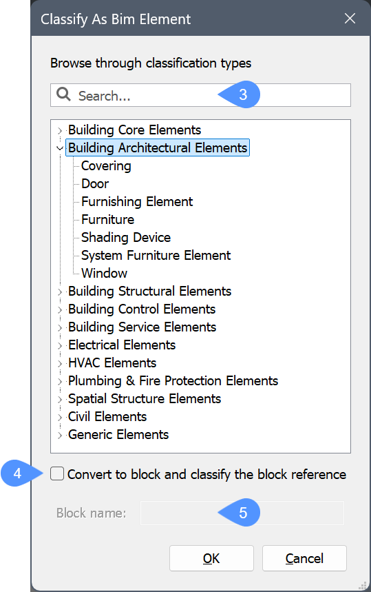

  3. (Opcional) Escolha a opção Classificar Manualmente (2) no Quad para acessar os tipos de classificação dos Elementos BIM. Isso exibe a caixa de diálogo Classificar Como Elemento BIM.
    Siga um dos procedimentos:
    • Entre um nome específico do tipo de Elemento BIM no campo Pesquisar (3) para filtrar entre os tipos de elementos disponíveis
    • Selecione um tipo de Elemento de Construção na lista
    • (Opcional) Marque a opção Converter em bloco e classificar a referência do bloco (4) e insira um nome no campo Nome do bloco (5).
      Esta opção vai converter a entidade selecionada em um bloco, e vai classificar a referência de bloco ao tipo definido de Elemento de Construção.
    • Clique no botão OK para aceitar este.
  4. (Opcional) Use a opção Auto () do Quad, para classificar automaticamente as entidades selecionadas.
    Essa classificação automática é feita com base nas características geométricas do objeto. Sempre verifique se tudo está corretamente classificado.
  5. Para remover os dados BIM atribuídos de uma entidade, selecione a entidade no desenho e escolha a opção Des-classificar () no Quad.
    Os dados BIM estão removidos da entidade selecionada.
