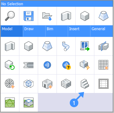

- Selecione a ferramenta Escada, no Quad (1).

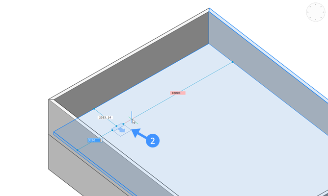

- Passe o mouse sobre uma laje. O Cursor da Escada vai aparecer (2) e a laje na qual o cursor da escada estiver passando vai aparecer realçada. Isso indica a posição do primeiro degrau. Se a posição do cursor não for válida, o cursor ficará em vermelho (3).

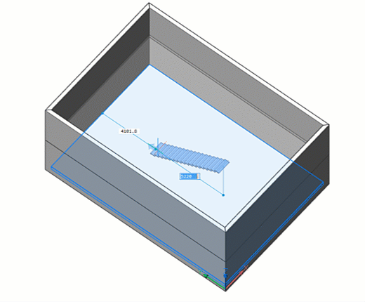

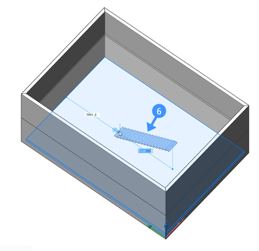

- Para criar um lance reto de escadas, alinhe o mouse na perpendicular ao primeiro degrau.Nota: Uma prévia ao vivo do lance da escada a ser criada (em azul) vai seguir dinamicamente o mouse (6). A ferramenta Escada irá automaticamente se encaixar nas configurações que correspondem ao ajustado em Comprimento preferencial degrau. Quando a configuração ideal for satisfatória, esta vista prévia será exibida em tom mais escuro de azul. As outras configurações também são levadas em consideração, mas não para esse recurso específico de encaixe/snap (onde a prévia da escada fica azul mais escuro).

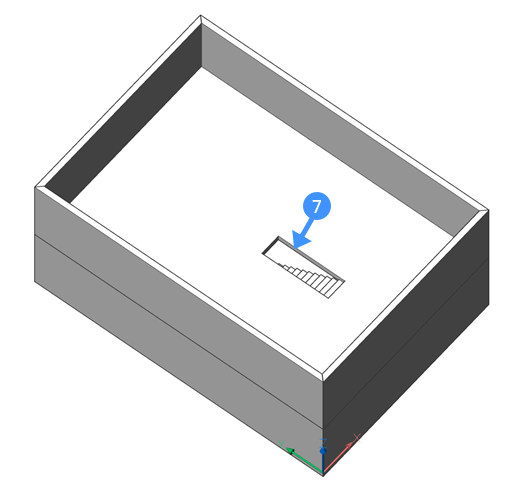

- Depois de ter o cursor na posição correta, clique o botão esquerdo. Um lance de escadas será criado. Um furo/vazio é gerado automaticamente na laje superior, correspondendo à configuração da Folga na altura para pessoas (7).

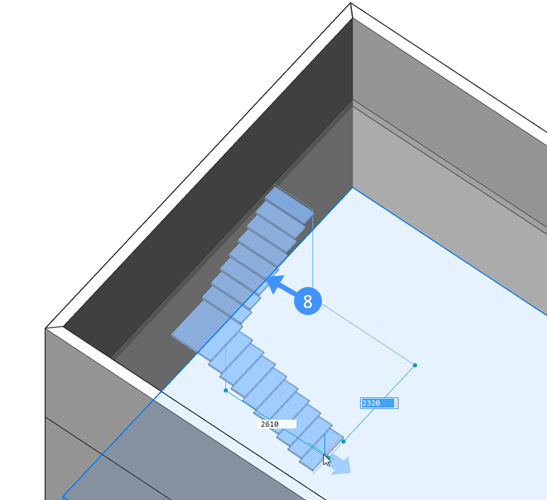

- Mova o cursor para longe da perpendicular para criar um lance de escadas em forma de L (8).

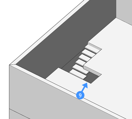

Nota: Uma vista prévia ao vivo do lance de escadas a ser criado (azul) vai seguir o mouse dinamicamente (8). A ferramenta Escada vai tentar automaticamente encontrar as configurações ideais da escada que correspondam às dimensões fornecidas na caixa de diálogo Escada. Esta vai se encaixar na configuração ideal e exibir a vista prévia em uma cor ligeiramente mais escura. - Quando estiver satisfeito com a visualização, clique o botão esquerdo. Um lance de escadas será criado e um furo/vazio na laje superior será gerado automaticamente (9). Desta vez, o furo na laje pode ter a forma de L, dependendo do comprimento do lance superior e da configuração da Folga na altura. Se a Folga na altura for tão grande que não puder ser coberta apenas com o lance mais alto da escada, esta também vai abranger parte do segundo lance da escada, e portanto, o vazio também será em forma de L.

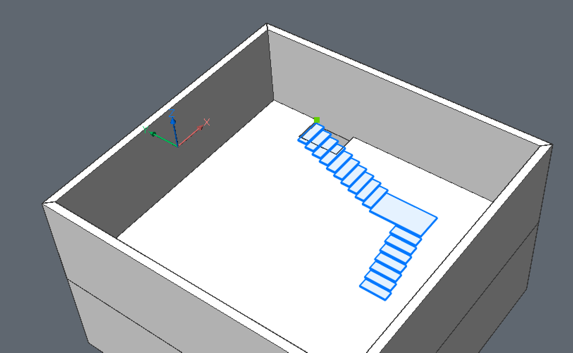

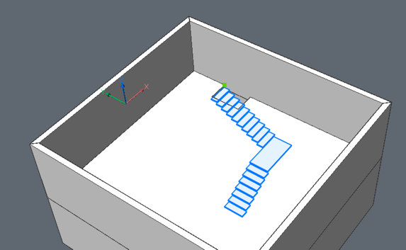

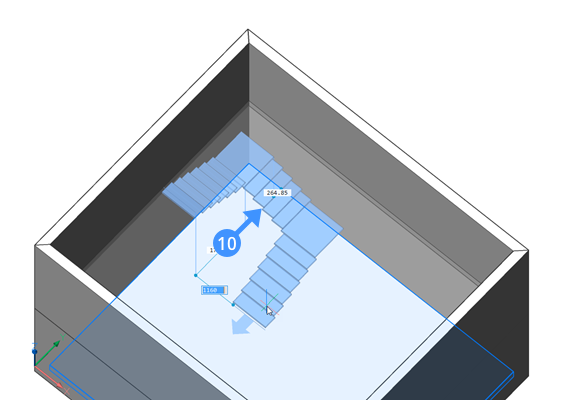

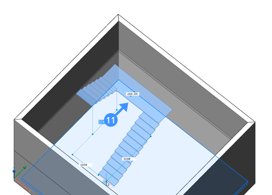

Nota: Uma vista prévia ao vivo do lance de escadas a ser criado (azul) vai seguir o mouse dinamicamente (10). A ferramenta Escada vai se encaixar automaticamente nos ajustes que correspondem às configurações atuais. Quando a configuração ideal for satisfeita, esta vista prévia será exibida em um tom mais escuro de azul. - Existem dois tipos possíveis de escadas em forma de U que você pode escolher:
- A seção do meio inclui etapas (10).
- A seção do meio é um patamar entre os dois lances de escada opostos (11).

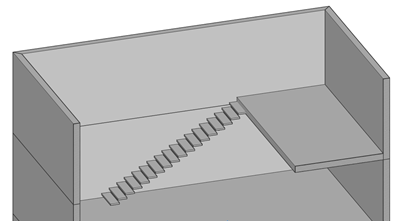

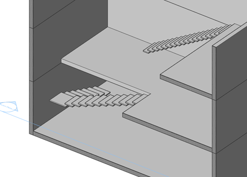

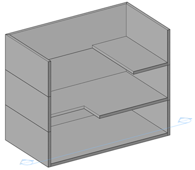

Algumas vezes será necessário criar um lance de escadas a partir da borda de uma laje, onde já exista uma abertura, como na seguinte situação.
No exemplo mostrado acima, diferentes pavimentos precisam ser conectados com lances de escadas. No entanto, uma abertura não precisa ser criada.
- Selecione a ferramenta Escada no Quad.
- Passe o Cursor da Escada próximo da borda da laje (12). O cursor se encaixa automaticamente no lado externo da borda.
- Criar um lance de escadas como descrito acima.

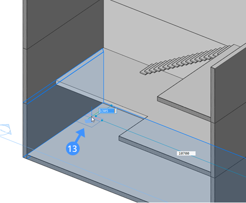

- Você também pode fazer um lance de escadas começando do ponto mais baixo. Selecione um ponto de partida no primeiro piso (13).
- Agora passe o mouse sobre a borda da laje no segundo piso. O Cursor da Escada se encaixa automaticamente na borda desta laje. Clique o botão esquerdo para criar o lance de escadas.
