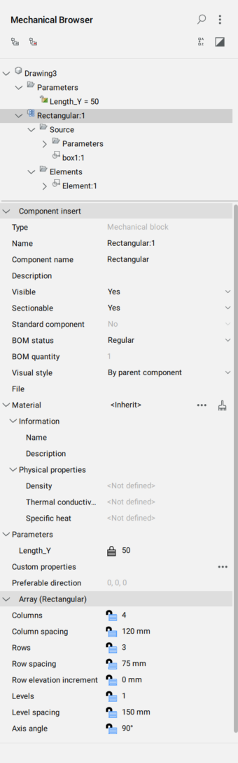

Matriz de componentes é uma matriz associativa criada a partir de um componente paramétrico. As matrizes de componentes têm uma representação especial no Navegador de Mecânica.
Matriz de componentes tem dois sub-nós principais:
  • Origem: nó que contém objeto de origem e seus parâmetros. O objeto de origem pode ser apresentado como um componente ou uma sub montagem, com propriedades específicas.
  • Elementos: nó que contém todas as instâncias do objeto de origem.
O menu de contexto da matriz de Componentes é exibido clicando o botão-direito do mouse no nó da matriz, enquanto as propriedades da matriz são exibidas automaticamente ao selecionar uma matriz no Navegador de Mecânica.

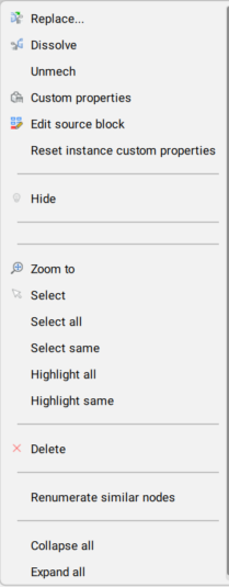

Menu de contexto Descrição
Menu de contexto da matriz de componentes Clique o botão-direito sobre uma matriz:
  • Substituir...: substitui uma inserção de componente (consulte o comando BMREPLACE).
  • Dissolver: dissolve uma matriz criada no desenho atual (consulte o comando BMDISSOLVE).
  • Unmech: remove toda a estrutura mecânica (consulte o comando BMUNMECH).
  • Propriedades personalizadas: abre a caixa de diálogo Propriedades de Mecânica.
  • Editar bloco de origem: abre para edição a entidade de origem.
  • Redefinir propriedades personalizadas da instância: redefine as propriedades personalizadas da instância para as predefinições herdadas de um bloco correspondente.
  • Ocultar / Mostrar : oculta ou mostra a matriz selecionada.

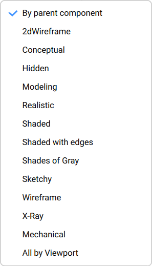

  • Estilo Visual: exibe o menu Estilo Visual. Estilos Visuais que são salvos no desenho atual estão disponíveis.
    • Por componente pai: renderiza o componente selecionado de acordo com o modo de sombreamento do componente pai (consulte o comando MODOAPLICARCOR).
    • Tudo por Viewport: renderiza todas as matrizes de acordo com o modo de aplicar cor para a viewport atual (ver comando MODOAPLICARCOR).
  • Zoom para: faz Zoom no conjunto de seleção.
  • Selecionar: seleciona a matriz.
  • Selecionar tudo: seleciona todas as matrizes com a mesma definição.
  • Selecionar o mesmo: seleciona todas as matrizes com a mesma definição e os mesmos valores de parâmetro.
  • Destacar tudo: destaca todas as matrizes com a mesma definição.
  • Destacar o mesmo: destaca todas as matrizes com a mesma definição e os mesmos valores de parâmetro.
  • Excluir: remove da montagem a matriz selecionada.
  • Renumerar nós semelhantes: renumera todos os nós do mesmo tipo e do mesmo nível.
  • Recolher tudo: recolhe o componente principal e todos os componentes e subcomponentes.
  • Expandir tudo: expande o componente principal e todos os componentes e subcomponentes.
