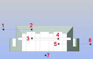

Para criar um plano de corte com desvio vertical
Nota: O WCS deve ser o atual sistema de coordenadas.
  1. Inicie o comando PLANOCORTE.
    Você é solicitado: Especifique o ponto inicial ou [Selecionar face/Desenhar/Ortográfico]:
  2. Escolha a opção Desenhar.
    Você é solicitado: Especifique o ponto inicial:
  3. Especifique o primeiro ponto (1).
    Você é solicitado: especifique o próximo ponto:
  4. Especifique o segundo ponto (2):
    Você será solicitado: Especifique o próximo ponto ou ENTER para terminar:
  5. Especifique os outros pontos (3 - 6) e clique o botão-direito ou pressione Enter para parar.
    Você é solicitado: Especifique a direção da entidade da corte:
  6. Clique em um ponto (7) para especificar a direção da entidade de corte.
    A parte do sólido oposta à direção da entidade corte é removida.
    A propriedade Exibir Recorte da entidade de corte é Ligada automaticamente.
    Especificar pontos A parte do sólido oposta à direção da entidade corte é removida. Plano de corte vertical

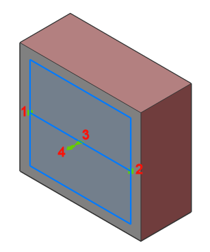

  3. (Opcional) Defina a propriedade Estado para Plano:
    Aparecem quatro alças.
    • 1 () = ponto de origem: move a posição do plano de corte no plano-XY.
    • 2 () = através do ponto: redefine o ponto onde passa o plano de corte.
      O plano de corte é rotacionado em torno do ponto de origem (1).
    • 3 () = ponto médio: move o plano de corte paralelamente numa direção perpendicular ao plano da corte.
    • 4 (): clique para inverter o sentido de visada do plano de corte.

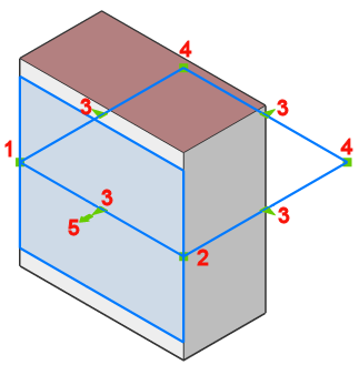

  4. (Opcional) Defina a propriedade Estado para Limite:
    Aqui aparecem dez alças.
      O limite do plano de corte é esticado e rotacionado em torno do ponto de origem (1).
    • 3 (): estica em paralelo o limite do plano de corte.
    • 4 (): modifica a forma do limite do plano de corte.

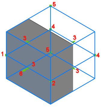

  5. (Opcional) Defina a propriedade Estado para Volume.
Aqui são exibidas doze alças.
    O volume do plano de corte é esticado e rotacionado em torno do ponto de origem (1).
  • 3 (): estica em paralelo o volume do plano de corte.
  • 4 (): modifica a forma do volume do plano de corte.
  • 5 (): modifica a altura do volume do plano de corte.
    Controle Polar deve estar ligado para mover a alça 5.
  • 6 (): clique para inverter o sentido de visada do plano de corte.
