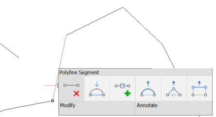

Usar as ferramentas de edição de segmentos de polilinha no Quad
- Posicione o cursor sobre o segmento que você deseja editar, sem selecionar a polilinha.
A polilinha inteira é destacada.
- Escolha uma opção na seção Modificar do Quad.Nota: Se você pressionar a tecla Ctrl, somente o segmento sob o cursor é destacado, e um de seus vértices será marcado com um ponto.
As ferramentas de edição, semelhantes às opções do comando PEDITEXT, estão disponíveis no Quad:
Adic. vértice: adiciona um vértice ao segmento sob o cursor.
Adicionar vértice no final: adiciona como um novo vértice no final da polilinha.Essa opção só estará disponível se o cursor estiver em um dos pontos finais de uma polilinha.
Adic. múltiplos vértices: adiciona vários vértices
Adic. saliência: adiciona a saliência do segmento sob o cursor.
Remover saliência: remove a protuberância do segmento sob o cursor.
Remover segmento: exclui o segmento sob o cursor, ou o vértice realçado.
Remover múltiplos segmentos: exclui os segmentos sob o cursor, ou o vértice destacado.
Esticar segmento: move o segmento sob o cursor.
Esticar vértice: move o vértice mais próximo ao cursor.
- Selecione uma ferramenta e siga as instruções na linha Comando.

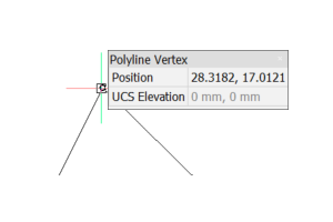

Como remover um vértice usando o Quad
- Coloque o cursor sobre um segmento e mantenha pressionada a tecla Ctrl para destacar este.
- Ative o vértice movendo o cursor próximo da extremidade desejada, do segmento. Um ponto vai marcar o vértice ativo.
- Clique o botão Remover segmento no Quad.

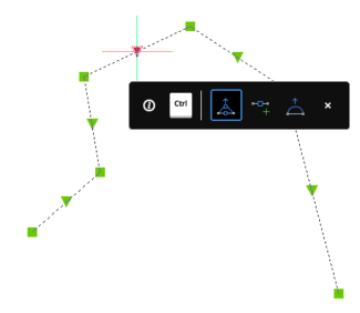

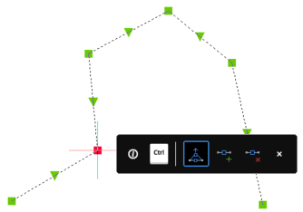

Como editar um vértice usando Alças
- Vértice Inicial ou Final
- Selecione uma alça de vértice inicial ou final. Este será marcado com vermelho.
- Quando o Assistente de Atalhos está ativo, você pode percorrer o esticamento, adicionar, e remover vértices pressionando a tecla Ctrl.
- Vértice médio
- Selecione a alça do vértice médio. Este será marcado com vermelho.
- Quando o Assistente de teclas de atalho está ativado, você pode percorrer o alongamento, adicionar vértices, e adicionar ou remover saliências ao pressionar a tecla Ctrl.

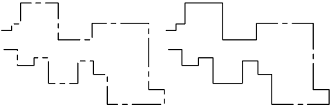

Definir o modo de tipo de linha
O modo de geração de tipo de linha (variável de sistema PLINEGEN) controla como um tipo de linha tracejado é aplicado a uma polilinha de vários segmentos. Quando desativado, os tipos de linha tracejados são aplicados por segmento: iniciar/terminar com um traço em cada vértice.
PLINEGEN Liga (esquerda) e Desl (direita)
- Selecione a polilinha.
- Selecione a propriedade Geração de tipo de linha em Misc no painel Propriedades.
- Selecione desativado ou ativado.
