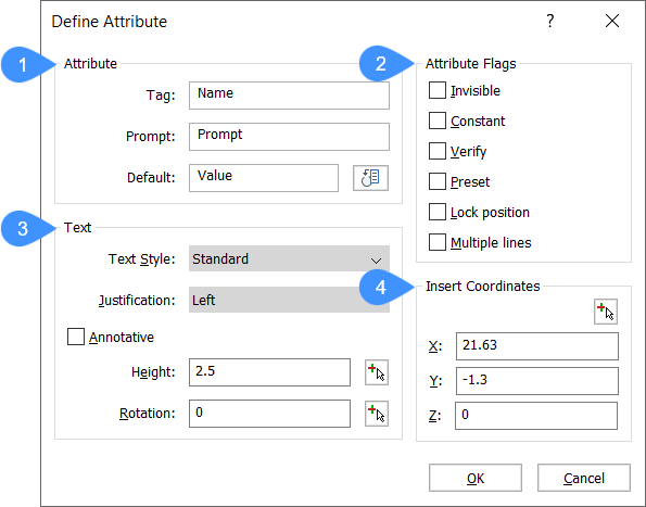

Abra a caixa de diálogo Definir atributo para adicionar um atributo a uma definição de bloco.
A caixa de diálogo Definir Atributo define as opções para os valores do atributo.
  1. Opções de atributo
  2. Opções de Flags de Atributo
  3. Opções do texto
  4. Inserir opções de Coordenadas
Opções de atributo
  • Etiq
    Especifique o nome do atributo. Este é o nome pelo qual BricsCAD identifica o atributo. Você pode usar até 255 letras, números e pontuação.
  • Prompt
    Especifique o aviso (prompt) do usuário. Isso é exibido no prompt de comando quando o atributo é inserido posteriormente no desenho. Você pode deixar esse campo em branco. BricsCAD então usa a etiqueta como aviso (prompt) durante a inserção do atributo.
  • Padrão
    Especifique o valor predefinido. Isto é exibido entre parênteses angulares, por exemplo <360>. Pressione Enter para aceitar o valor.
  • Invisível
    Oculte o atributo da vista; esses não são exibidos nem impressos. Entretanto, atributos ocultos podem ser exibidos com o comando VISATRIB.
  • Constante
    Especifique um valor padrão que não pode ser alterado.
  • Verificar
    Força para entrar o valor uma segunda vez. Isto ajuda a garantir que o valor seja inserido corretamente.
  • Pré-definido
    Insere atributos sem aviso. Os atributos podem ser alterados posteriormente com o comando EDITARATRIB.
  • Bloquear posição
    • Liga: fixa a posição do atributo dentro da referência do bloco (opção predefinida).
    • Desl: atributos desbloqueados podem ser movidos em relação ao resto do bloco usando a edição por alça.
  • Multiplas linhas
    • Liga: permite o uso de texto com múltiplas linhas
    • Desl: limita a uma única linha.
    Quando a caixa Múltiplas linhas estiver marcada, o ícone do botão será exibido ao lado do campo de texto Padrão esmaecido.
    Quando você clica no botão, a caixa de diálogo Definir Atributo fecha temporariamente para permitir que você defina uma entidade de texto de múltiplas linhas.
    O comando TEXTOM é iniciado. Digite o texto do atributo, então clique o botão OK na barra Formatação do Texto para retornar à caixa de diálogo Definir Atributo.
Opções do texto
  • Estilo de texto
    Especifique o estilo de texto para o texto do atributo. Escolha um dos estilos definidos no desenho. (Você pode criar estilos de texto adicionais com o comando ESTILO.)
  • Justificação
    Especifique a justificativa do texto do atributo, como Centralizar ou Ajustar.
  • Altura
    Especifique a altura do texto do atributo, a menos que seja substituído pelo estilo de texto. Insira um valor ou especifique dois pontos no desenho clicando no botão. A última opção descarta a caixa de diálogo temporariamente.
  • Rotação
    Especifique o ângulo de rotação do texto de rotação. Insira um valor ou especifique dois pontos no desenho clicando no botão. A última opção descarta a caixa de diálogo temporariamente.
  • Anotativa
    Especifique a propriedade Anotativa do texto do atributo.
    Note: Escalas de anotação suportadas, de um atributo de bloco selecionado, podem ser modificadas a partir do painel Propriedades, mesmo quando sua própria referência de bloco não for anotativa.
  • Selecionar ponto de inserção
    Especifique o ponto de inserção diretamente no modelo.
  • X/Y/Z
    Especifique as coordenadas do ponto de inserção do atributo.
