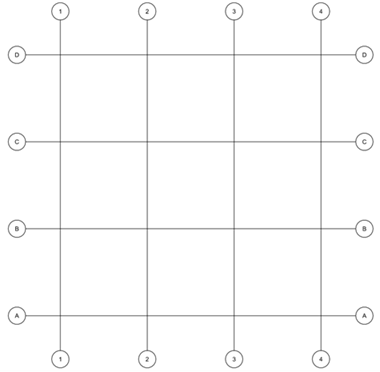

Cria grades bi-dimensionais retangulares e radiais.

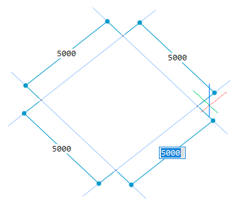

Especifique o primeiro ponto da grade, então mova o cursor para ver uma prévia da grade.
Defina os valores de deslocamento da linha por meio das opções da linha de Comando, ou clicando na tecla Tab para usar as Dimensões Dinâmicas.
Clique ou pressione Enter para criar a grade.
Um componente Bloco BIM (um bloco com propriedades BIM) do tipo de entidade Grade BIM é criado.
