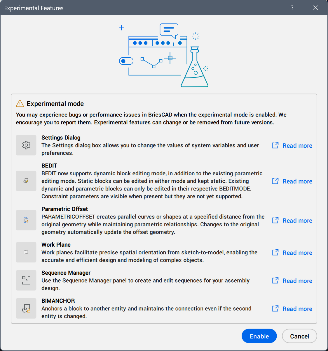

GERENCIARECURSOSEXPERIMENTAIS comando [MANAGEEXPERIMENTALFEATURES]
Permite ativar ou desativar o modo Experimental.
Descrição
Abre a caixa de diálogo Recursos Experimentais para ativar ou desativar o Modo Experimental.
Nota:
- O modo Experimental está desativado por predefinição. Ao ativar o modo, você tem acesso aos primeiros recursos e tem a oportunidade de ajudar a equipe BricsCAD a definir a direção desses recursos.
- Ativar ou desativar o modo Experimental requer a reinicialização do BricsCAD.
Nota: Pressione o botão Leia mais para abrir a página relevante no Ajuda/Help.
Importante: Você pode enfrentar bugs ou problemas de desempenho em BricsCAD quando o modo Experimental estiver ativado. Nós incentivamos você a reportar as dificuldades. Recursos experimentais podem ser alterados, ou removidos de versões futuras.
Os recursos experimentais disponíveis no momento são:
- Caixa de diálogo Configurações
- Permite que você altere os valores das variáveis do sistema e das preferências do usuário.
- EDITARBLOCO
- O comando EDITARBLOCO agora suporta o modo de edição para Bloco Dinâmico, além do modo de edição Paramétrica existente. Blocos Estáticos podem ser editados em qualquer modo, e mantidos estáticos. Blocos Dinâmicos e Paramétricos existentes só podem ser editados em seus respectivos BEDITMODE. Os parâmetros de Restrição são visíveis quando estiverem presentes, mas ainda não são suportados.
- Deslocar Paramétrico
- PARAMETRICODESLOCAR cria curvas paralelas ou formas a uma distância especificada da geometria original, mantendo as relações paramétricas. As alterações na geometria original atualizam automaticamente a geometria deslocada.
- Plano de Trabalho
- Os planos de trabalho facilitam a orientação espacial precisa do-esboço-ao-modelo, permitindo o projeto e a modelagem precisos e eficientes de objetos complexos.
- Gerenciador de sequência
Use o painel Gerenciador de Sequência para criar e editar sequências para seu projeto de montagem.
- Conversão de layout incompatível
- CONVERTERLAYOUT converte um layout que contém vistas incompatíveis com vistas nativas do BricsCAD. O layout original está preservado e permanece totalmente compatível com outros softwares DWG. Quaisquer vistas incompatíveis no layout copiado são substituídas por alternativas editáveis no BricsCAD.
