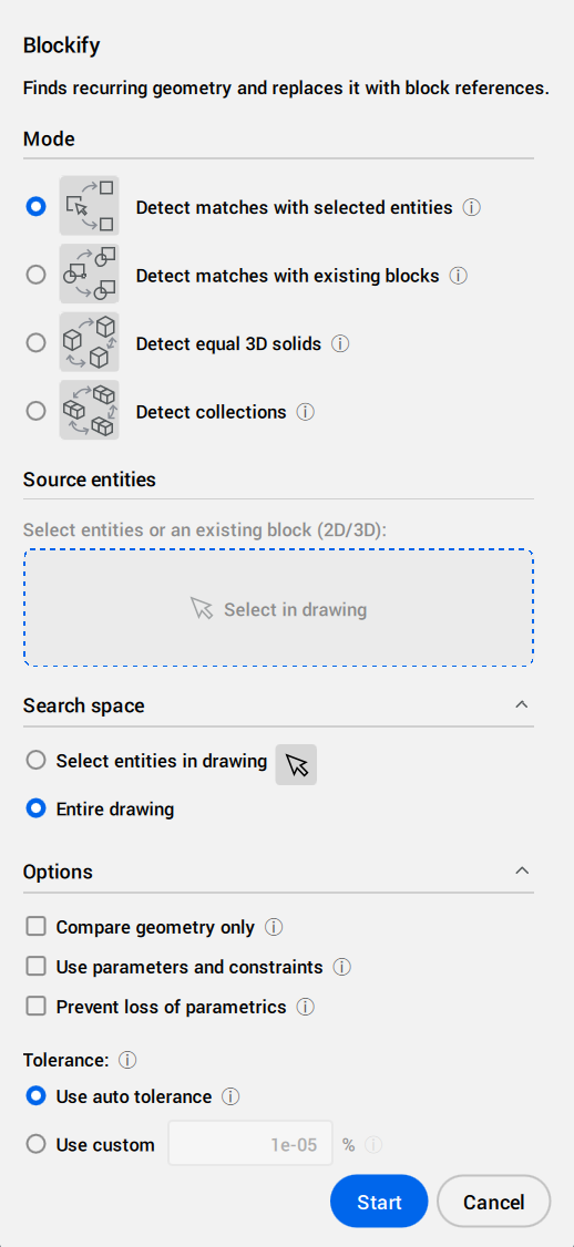

Escolha um dos seguintes modos:
  • Detectar correspondências com entidades selecionadas
  • Detectar correspondências com blocos existentes
  • Detectar sólidos 3D iguais
  • Detecta coleções (de sólidos 3D/referências de blocos e referências de blocos 2D)
Dependendo do modo selecionado, são apresentadas diferentes perguntas de acompanhamento e opções avançadas.
Nota: Para substituir os padrões de blocos por matrizes de entidades, use o comando DETECTARMATRIZ. Consulte o artigo relacionado ao comando DETECTARMATRIZ.
Selecione o método desejado, as entidades de origem e o espaço de pesquisa. Defina as opções e a tolerância conforme necessário. As opções exibidas são relevantes para o método e as entidades selecionadas e refletem as configurações das variáveis de sistema BLOCKIFYMODE e BLOCKIFYTOLERANCE (consulte os artigos relacionados).

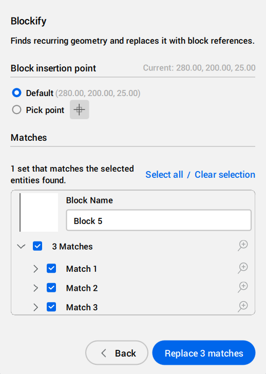

Correspondências
Exibe uma lista de correspondências detectadas e permite que você selecione as que serão substituídas por referências de bloco:
  • Marque as caixinhas de seleção de grupos no painel.
  • Clique nas marcas de seleção individuais / sinais de x no desenho.
Nota:
  • Para identificar visualmente as correspondências/conjuntos da lista no Model Space, clique em seus nomes na lista. Para adicionar ou remover correspondências/conjuntos para a prévia, use as teclas Shift e Ctrl e as opções Selecionar tudo e Limpar seleção.
  • Para ampliar em Zoom a vista para um conjunto/comparação, clique no símbolo da lupa ao lado de seu nome.

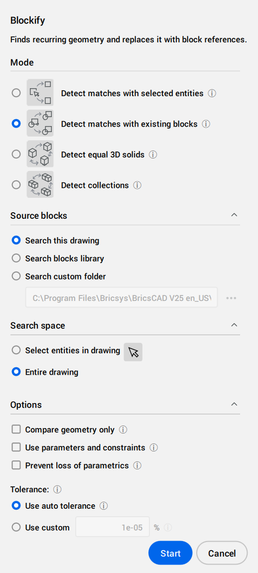

Pesquisa o desenho (ou a seleção) por correspondências com blocos existentes de um local especificado, e os converte em referências de bloco.
Blocos de origem
Permite que você especifique o local de busca dos blocos de origem.
Pesquisar este desenho
Pesquisa por blocos de origem no desenho atual.
Pesquisar pasta
Marque esse botão de rádio para ativar o campo de entrada. Clique no botão de menu para abrir a caixa de diálogo Selecionar pasta e indique a pasta de pesquisa.
Na primeira vez que você executar o comando, a pasta de pesquisa padrão será o caminho da biblioteca salvo na variável de sistema COMPONENTSPATH.
A última pasta utilizada é memorizada.

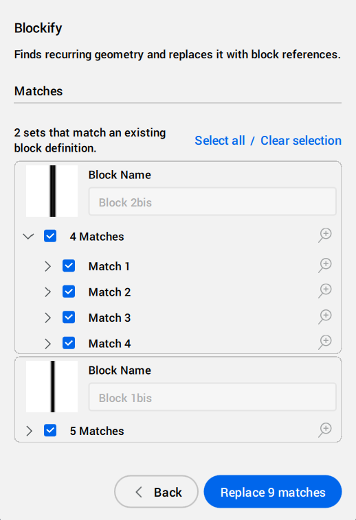

Correspondências
Nota:

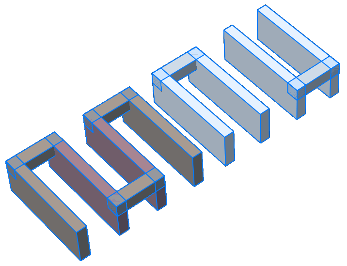

Pesquisa o desenho (ou a seleção) por sólidos com formas iguais e os converte em referências de bloco (novas definições de bloco). Caso um sólido corresponda a uma definição de bloco existente, a referência do bloco de substituição aponta para aquela definição de bloco.

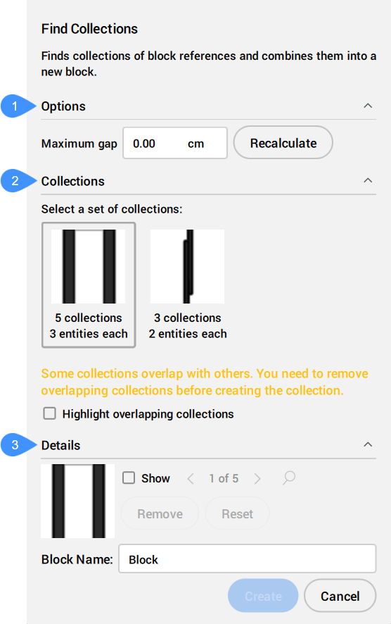

  1. Opções
  2. Coleções
  3. Detalhes
Opções
Lacuna máxima
Aumenta a lacuna permitida entre as entidades para encontrar uma coleção mais complexa.
Por exemplo: Se um desenho contiver várias referências de bloco de mesas e cadeiras, você poderá encontrar uma coleção de ambos os elementos definindo o espaço máximo entre uma mesa e uma cadeira.
Recalcular
Recalcula as coleções com base na nova lacuna máxima.
Coleções
Exibe os conjuntos de coleções encontrados. Seleciona o conjunto de coleções a partir do qual deseja criar a referência de bloco aninhado.

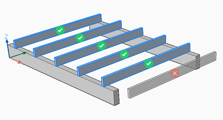

Nota:
  • Uma mensagem será exibida se o conjunto selecionado contiver coleções sobrepostas. Coleções sobrepostas são coleções que têm pelo menos um sólido em comum. Seleciona quais coleções sobrepostas remover para que você possa criar a nova definição de bloco.
  • As coleções sobrepostas serão destacadas se a opção Destacar coleções sobrepostas estiver marcada.
Detalhes
Mostrar
Marque a caixa de seleção para destacar no Model Space uma coleção por vez, dentro do conjunto de coleções.
Para percorrer as coleções, use as setas esquerda e direita, ao lado da caixinha Mostrar.
Use o botão Zoom in para ampliar a vista da coleção destacada.
Remover
Remove a coleção atualmente destacada do conjunto de coleções.
Redefinir
Redefine as coleções encontradas inicialmente no conjunto de coleções, adicionando novamente quaisquer coleções que foram removidas.
