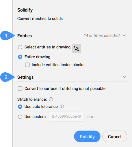

Opções dentro do painel de Contexto do Comando
  1. Entidades
  2. Configurações
Entidades
Selecionar entidades no desenho
Permite escolher quais entidades selecionar.
Desenho inteiro
Por predefinição, o painel seleciona todas as entidades no Model Space.
Configurações
Converte para a superfície se não for possível costurar
Marque a opção para que o algoritmo detecte e converta malhas em superfícies.
Tolerância da costura
Define a lacuna máxima dentro do qual a costura será realizada.
Usar tolerância automática
O algoritmo determina automaticamente uma tolerância para costura. Esta opção é altamente recomendada.
Usar personalizado
Permite que você digite um valor de tolerância de costura expresso em unidades do desenho.

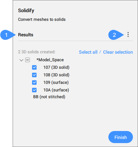

  1. Resultados
  2. Menu de tipos de resultados
Resultados
O painel de contexto de comando exibe as sugestões de resultados em uma vista em árvore.
Clique nos nomes das entidades na lista para destacá-las no Model Space (se possível). Para adicionar ou remover entidades para a prévia, use as teclas Shift e Ctrl e as opções Selecionar tudo e Limpar seleção.
Clique o botão-direito no nome de uma entidade na lista para exibir um menu de contexto. Use a opção Zoom para estender a vista às entidades destacadas.
Marque as caixas de seleção para editar a lista de entidades a ser convertidas.
Pressione o botão Concluir para aceitar a seleção.
Exibe a lista de tipos de resultados (sólido 3D, superfície, não costurado, não foi possível criar superfície).
Marque/desmarque os tipos de resultados no menu para filtrar os resultados exibidos na vista em árvore.
