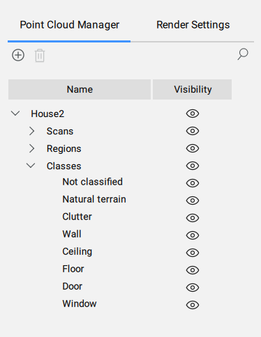

Quando o processo termina, os resultados aparecem no painel Gerenciador de Nuvem de Pontos sob Classes (comando ABRIRPAINELGERNUVPONTOS).
