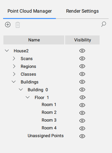

O comando pode detectar espaços para todos os pavimentos listados no painel Gerenciador de Nuvem de Pontos ou para um andar com o ID especificado.
Nota: O comando NUVEMPONTOSDETECTARESPACOS é usado como uma etapa no fluxo de trabalho Scan-to-BIM em Nuvem de pontos (consulte o artigo Fluxo de trabalho Scan-to-BIM em Nuvem de pontos).
Os Espaços detectados estão listadas no painel Gerenciador de Nuvem de Pontos sob Edifícios.
Acesse diferentes opções nos menus de contexto do painel Gerenciador de Nuvem de Pontos. Selecione os itens listados no painel e clique o botão-direito na seleção:
