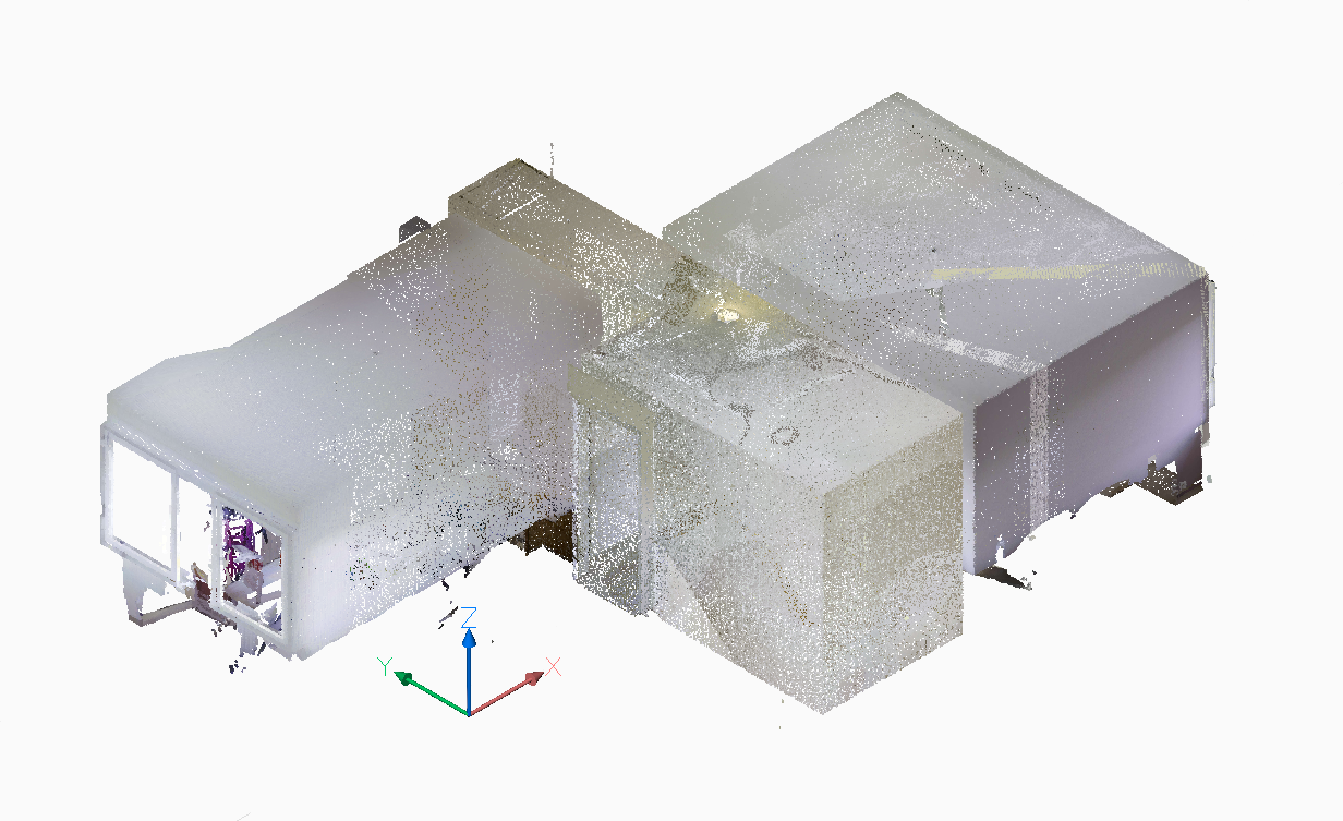

O comando vai detectar pisos para os pontos selecionados. Os andares estão listados no painel Gerenciador de Nuvem de Pontos sob Edifícios.
- (Opcional) Para editar a seleção de pontos atribuídos a um piso, clique o botão-direito no piso listado no painel Gerenciador de Nuvem de Pontos e selecione a opção Modificar no menu de contexto.

Quando o processamento em segundo plano terminar, uma mensagem 'pop-up' será exibida. Os pontos encontrados nos andares especificados são classificados sob espaços diferentes. Os espaços detectados são listadas no painel do Gerenciador de Nuvem de pontos sob Edifícios com um ID atribuído a cada um.
Para certificar-se que um espaço foi detectado corretamente, ative/desative o ícone do 'estado de visibilidade' do espaço, próximo ao seu nome.
Selecione um espaço e clique o botão-direito para acessar o menu de contexto. Selecione Editar para ajustar o contorno do espaço, arrastando os pontos da polilinha, então selecione Aceitar ou Recusar no menu de contexto do espaço. Use as opções Renomear ou Excluir, se necessário. Mescle múltiplos espaços selecionando os espaços na lista e usando Mesclar no menu de contexto.
Para adicionar um novo espaço a um pavimento, clique o botão-direito no nome do andar no painel Gerenciador de Nuvem de pontos, selecione Adic. Espaço e desenhe uma polilinha para definir o limite da nova sala.

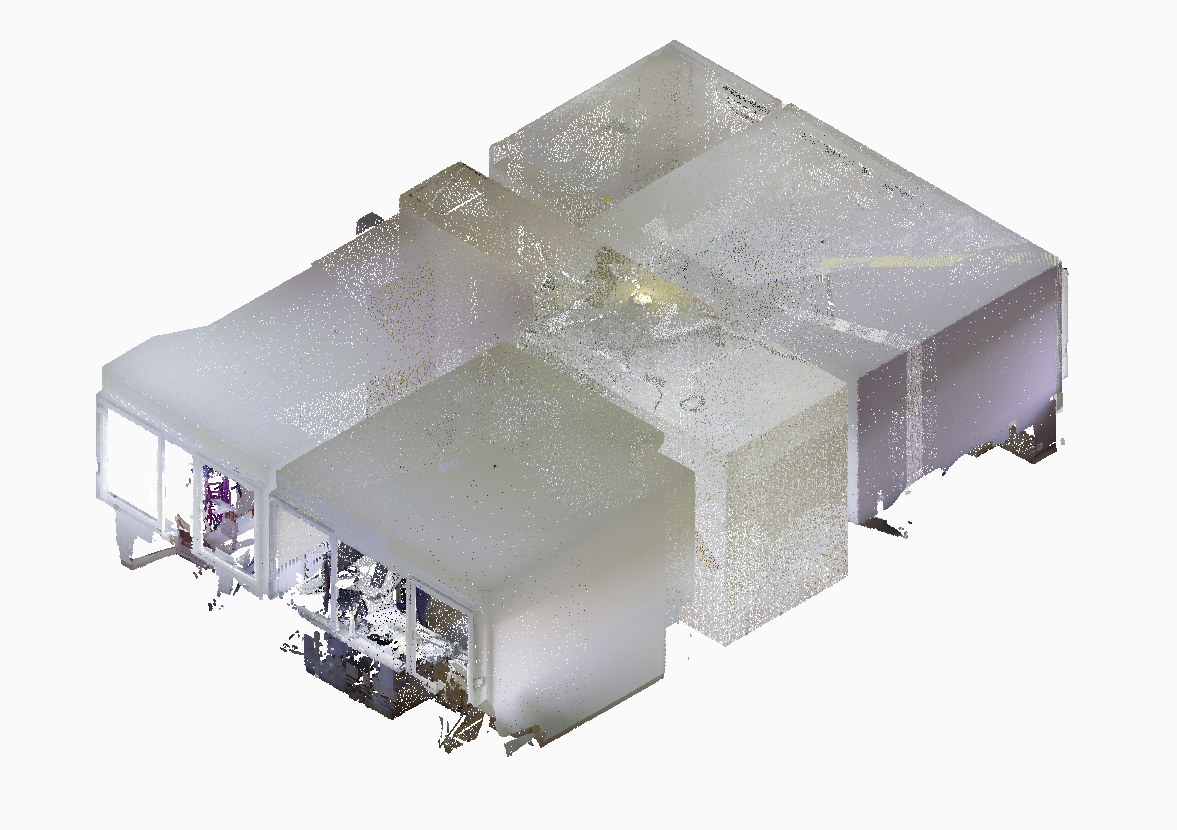

Depois que os pontos na seleção tiverem sido classificados em ambientes diferentes, você poderá criar sólidos com base nesta classificação.
Criar sólidos de espaços
A terceira etapa do fluxo de trabalho Scan-to-BIM é criar sólidos dos espaços com base nos ambientes detectados.

Você é solicitado: Restringir a detecção a paredes perpendiculares (90°)?
- Selecione Sim se os espaços tiverem duas direções de parede perpendiculares.
O comando inicia o processamento em segundo plano. Dependendo do tamanho da Nuvem de pontos e das direções da parede, isso pode levar vários minutos.

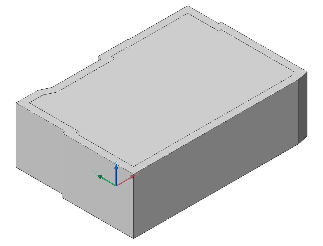

Nota: Você pode continuar trabalhando durante o processamento em segundo plano.Quando o processamento em segundo plano terminar, uma mensagem 'pop-up' será exibida. Os sólidos criados são atribuídos à camada Rooms (Espaços) gerada automaticamente.
- Desative a visibilidade da Nuvem de pontos anexada. Os sólidos de espaços agora são visíveis.
Opcionalmente, você pode editar os espaços usando o comando DMPUSHPULL para ajustar as faces dos sólidos criados.
