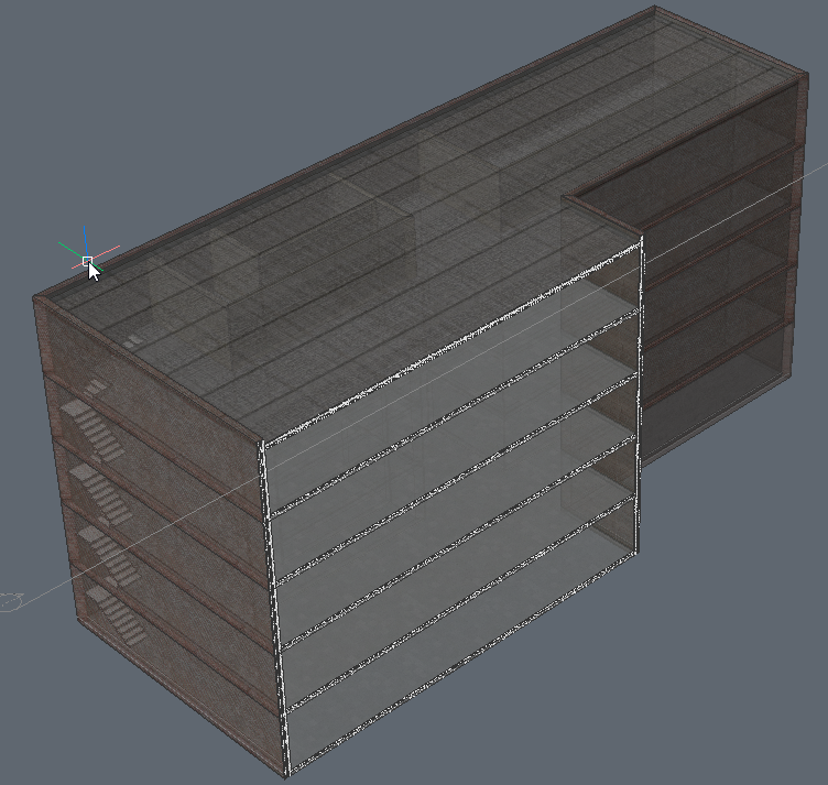

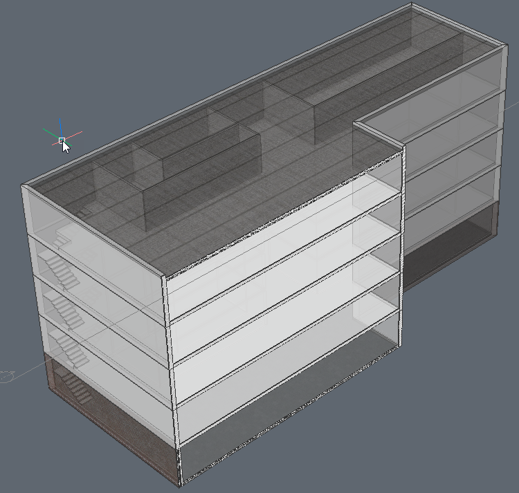

すべてのタイプの要素には、正しい複合材を伴う図形が1つあります。
すべての要素に正しい複合材が与えられています。
