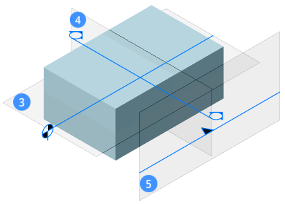

    O template usado para criar uma entidade de seção depende da direção do plano de seção (horizontal ou vertical) e se este intersecta o modelo.
    Planta (3) Mostra um plano de corte horizontal.
    Corte (4) Mostra um corte vertical que corta através do modelo.
    Elevação (5) Mostra a vista em elevação exterior.

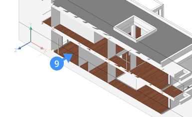

Criar um corte em planta
Nota: Um corte em planta é melhor definido no WCS (Sistema de Coordenadas Mundo).
  1. Escolha Definir Corte na aba do Modelo do Quad Sem Seleção.
  2. Coloque o Rastreador do Corte próximo do modelo 3D e clique (6).
    O plano de corte inicial fica no plano-XY (Z=0) do atual sistema de coordenadas (ex. o WCS).
    O plano de corte é exibido dinamicamente, e o modelo 3D é recortado de acordo (9).
  3. Se Dimensão Dinâmica estiver Ligada, a distância atual será exibida em um campo de dimensão dinâmica.
    Siga um dos procedimentos:
    • Mova o cursor e clique quando o plano de corte estiver na altura desejada.
    • Use um Snap a Entidade para especificar um ponto.
    • Digite um valor para definir o deslocamento a partir da posição inicial do plano de corte.
    O plano de corte está definido.

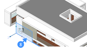

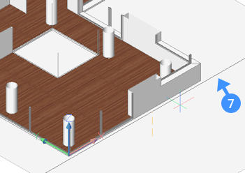

Criando uma seção transversal
Verifique se o UCS Dinâmico (DUCS) está Ativo.
  2. Situe o rastreador de corte sobre uma face (8) de sólido 3D que seja paralela ao corte transversal a ser definido.
  3. Clique quando a face estiver realçada e mova o rastreador de corte dentro do modelo 3D.
    O plano de corte é exibido dinamicamente, e o modelo 3D é recortado de acordo (7).
  4. Clique quando o plano de corte estiver no local desejado ou especifique uma distância.
    A secção transversal está definida.
  5. (Opcional) Clique na entidade de corte e mantenha pressionada a tecla esquerda do mouse um pouco mais, para exibir o Manipulator. Arraste um eixo do Manipulator para mover o corte.
  6. (Opcional) Clique na alça da Seta para inverter a direção de visada.

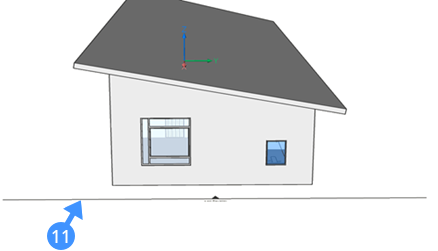

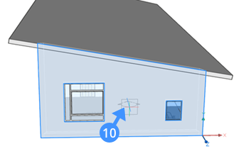

Criar uma elevação
Certifique-se de que o UCS dinâmico (DUCS) está Ligado.
  2. Localize o rastreador de corte sobre uma face de sólido 3D (10) que seja paralela ao corte a ser definido, e clique quando a face se destaca.
  3. Mova o rastreador de corte para fora do modelo 3D e clique para definir a elevação.
    Cortes verticais fora do modelo (em que nenhuma geometria é seccionada) obtém automaticamente um tipo de template de Elevação (Elevation).

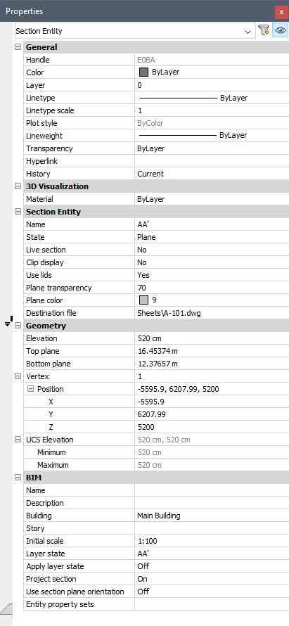

Editar as propriedades padrão de um Corte BIM
As propriedades predefinidas de uma entidade de Corte BIM são copiadas das entidades de seção no arquivo _SectionSettings.dwg na subpasta BIM/Sections da pasta Support.
  1. Selecione o Corte BIM no desenho ou no painel Estrutura.
    As propriedades do corte são exibidas no painel Propriedades.
  2. Defina as propriedades da entidade Corte BIM:
    Propriedades da Entidade da Seção:
    Nome Digite um nome.
    Tipo
    Clique no campo e selecione um tipo. O tipo selecionado determina como o resultado do corte será recortado.
    As opções são: Plano (predefinição), Limite, Volume e Fatia.
    Corte auto
    Define a propriedade de Corte Auto do Plano de corte. Apenas uma entidade de seção pode ter a propriedade Corte Auto Ligada.
    Em vez disso, é recomendável usar a propriedade Exibir Recorte.
    Use este modo apenas para verificação visual, não para modelagem 3D.
    Exibir recorte
    Recorta o modelo 3D.
    O status de Exibir recorte pode ser definido para várias entidades do corte simultaneamente. Diferente de Corte Auto, os snaps a entidade estão disponíveis no plano de corte.
    Usar tampas Fecha as faces superiores da geometria recortada.
    Deslocar corte Define a posição da entidade de seção em relação à geometria recortada. Digite um valor ou clique nos botões de seta para alterar o valor.
    Espessura da fatia (Somente para tipo Fatia) Define a espessura da entidade de seção.
    Transparência do plano Define a transparência do plano de corte no Estilo Visual renderizado.
    Cor do plano Define a cor de preenchimento do plano de corte no Estilo Visual renderizado.
    Arquivo destino
    Define o nome e o caminho do arquivo de desenho criado pelo comando BIMCORTEATUALIZAR.
    Quando o caminho não é especificado, o desenho do corte é criado na pasta do modelo 3D.
    Propriedades da Geometria:
    Elevação Define o valor-Z do ponto inicial do plano de corte.
    Plano superior Define o plano superior do volume do corte.
    Plano inferior Define o plano inferior do volume do corte.
    Vértice
    Define as coordenadas dos pontos de controle do Plano de Corte. O número de vértices depende do tipo do Plano de corte atual.
    Plano: 2 vértices
    Limite, Volume e Fatia: 4 vértices.
    Selecione o campo, e clique nos botões de seta para selecionar um vértice. Um X indica o vértice selecionado no modelo.
    Elevação do UCS Define as elevações mínimas e máximas de UCS.
    Propriedades BIM:
    Nome Digite um nome BIM
    Descrição Digite uma descrição.
    Edifício Define um nome de Edifício.
    Pavimento Define o nome de um pavimento.
    Escala inicial Define a escala inicial da viewport do Paper Space para o desenho gerado.
    Estado camada Define o estado da camada a ser usado para calcular o corte.
    Aplicar estado de camada
    Determina se o estado da camada será usado para calcular o corte, ou não.
    Aplicar um Estado da Camada permite controlar quais camadas estão Ligadas/Desligadas ao calcular o resultado do corte.
    Corte de Projeto Controla a exibição dos textos explicativos e linha de corte nos desenhos de corte que estejam perpendiculares a este corte.
    Usar a orientação do plano de corte Controla se a orientação do plano de corte é usada ou não.
    Conjuntos de propriedades de entidade
    Controla se as propriedades de entidade “por instância” podem ser usadas para gerar etiquetas.
    Clique no botão Procurar (), então selecione os conjuntos de propriedades na caixa de diálogo Ativar conjunto de propriedades por-instância.

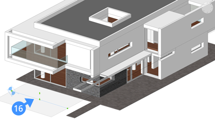

A propriedade Exibir recorte, do Corte BIM, permite recortar temporariamente modelos 3D. O status Exibir recorte pode ser usado em todas as operações de modelagem e edição, em todo o conteúdo do desenho.
A ilustração a seguir mostra o modelo 3D de uma villa, com uma planta (16) para o pavimento térreo.
Para recortar o modelo 3D, siga um destes procedimentos:
  • Clique duas vezes na entidade do corte.
  • Selecione Exibir recorte no Quad.
  • Selecione o plano de seção e defina a propriedade Exibir Recorte para Sim no painel Propriedades.
  • Quando a opção RT (Dicas de rolagem) está selecionada na barra de Status, coloque o cursor sobre uma entidade de corte para definir a propriedade Exibir recorte.

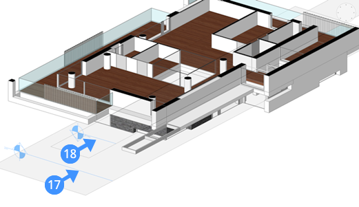

Nota: Exibir recorte pode estar ativada simultaneamente para várias entidades de corte.

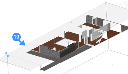

Na ilustração a seguir, a opção Exibir recorte está Ligada para duas entidades de corte BIM (17,18). Estas entidades de corte estão em direções opostas de vista: o plano de corte 18 é uma planta, o plano de corte 17 é uma seção refletida do forro.
(Opcional) Defina a propriedade Tipo para a seção atual para Volume, no painel Propriedades.
Uma seção recortada é exibida no tipo Volume (19).
