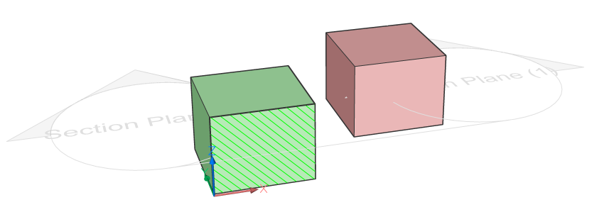

  2. Desenhe duas caixas de 500x500x400, uma ficando um pouco atrás da outra.
  3. Coloque a primeira caixa na camada Camada (com a cor da camada em verde) e a segunda caixa na camada Camada2 (com a cor da camada em vermelho).

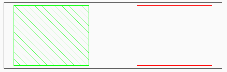

  4. Crie um Corte BIM, alinhado com a face frontal da primeira caixa, verde, e cortando-a no meio, mas não cortando a segunda caixa, vermelha.
  5. Gere e abra o desenho do corte.

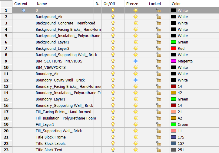

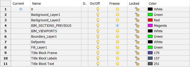

  6. Dê uma olhada no painel Camadas.
    Três grupos de camadas foram criados: Background (Plano de fundo), Boundary (Limite), e Fill (Preenchimento).
    As camadas geradas para o sólido verde são:
    • Boundary_Layer: o limite do corte através da caixa.
    • Fill_Layer: a hachura do corte.
    • Background_Layer1: mostra subentidades (por exemplo, vértices de sólidos) que não são seccionadas.
    Todas as camadas herdam a cor da camada Camada1.
    Como o sólido vermelho não é seccionado, apenas a camada Background_Layer2 é criada. Esta herda a cor da Camada2.

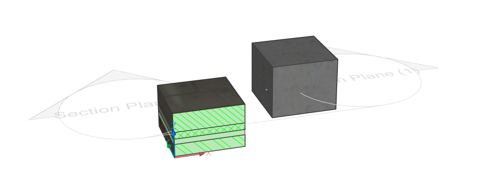

  7. Arraste a composição Cavity Wall, Brick (Parede Cavidade, Tijolo) do painel Composições para a caixa verde.
    Nota:
    • Defina a variável de sistema LEVELOFDETAIL como 1 ou 2, para exibir os materiais da camada.
    • A composição sempre tem prioridade quando é atribuída a um sólido que é colocado em uma camada colorida. Isto significa que as cores definidas por padrão para as camadas dessa composição têm prioridade, não a cor atribuída à camada do sólido.

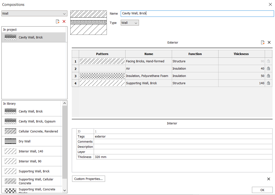

  8. Clique-duplo na composição Cavity Wall, Brick (Parede Cavidade, Tijolo) no painel de Composições.
    Essa composição consiste em 4 subcamadas, cada uma com seu próprio material. Um material físico está associado a um padrão de hachura, usado para plantas e cortes. Um outro padrão é especificado para elevações.

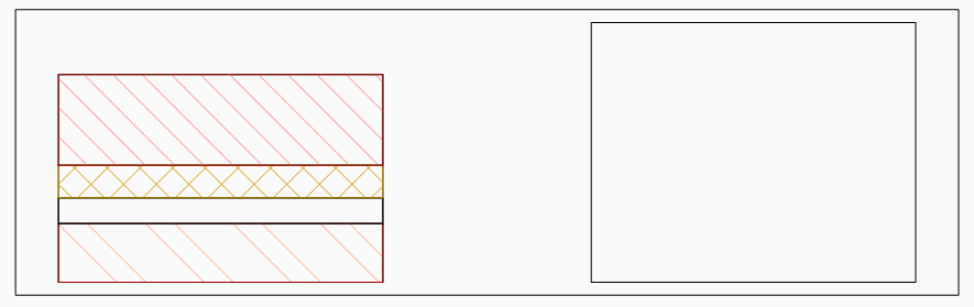

  10. Atualize e abra o Corte.

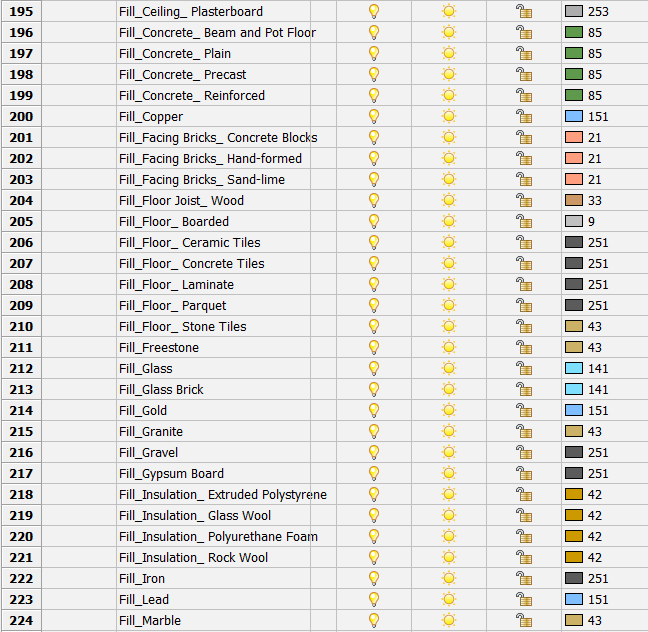

  11. Vá para suas Camadas e execute o comando ELIMINAR para remover as camadas não utilizadas.
    Você verá novamente as três categorias (Background (Plano de fundo), Boundary (Limite) e Fill (Preenchimento)). A segunda parte do nome da camada é o nome do material físico usado no sólido, em vez do nome da camada da caixa:
    • Background_Facing Bricks_Hand-formed, Background_Insulation_Polyurethane Foam, and Background_Supporting Wall_Brick.
    • Boundary_Facing Bricks_Hand-formed, Boundary_Insulation_Polyurethane Foam, and Boundary_Supporting Wall_Brick.
    • Fill_Facing Bricks_Hand-formed, Fill_Insulation_Polyurethane Foam, and Fill_Supporting Wall_Brick. Observação: A qualidade e a extensão da informação contida no seu Projeto BIM será diretamente apoiada pelo uso de bibliotecas locais, com materiais e tecnologias típicas do Brasil.
  12. Configure a propriedade Gerar Preenchimento da Elevação do corte como Ligada para adicionar uma hachura na elevação.
  13. Atualizar o corte.
  14. A linha de contorno da segunda caixa agora está hachurada e a camada Elevation_Concrete_Reinforced está adicionada.

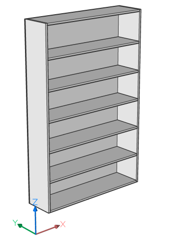

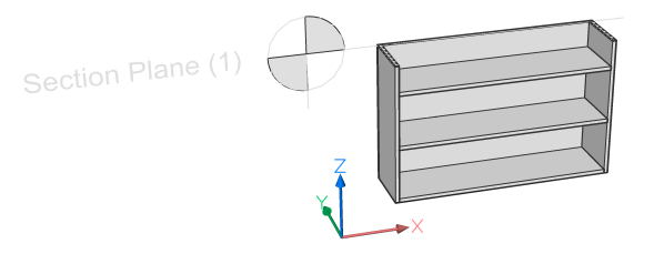

  2. Arraste o componente Furniture Bookshelf para dentro do desenho. Você pode encontrar o componente na categoria Elementos de Mobiliário no painel Biblioteca (comando BIBLIOTECAABRIR).

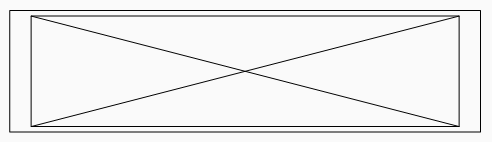

  3. Se você agora exibir e Isolar a camada BRX_2D_Symbols, verá um símbolo desenhado no ponto de inserção da estante de livros.
  4. Mostre todas as camadas novamente (comando AGRUPARCAMADA) e faça um corte na estante de livros.
  5. Gera e abre o desenho das Plantas.
  6. Você verá (se a camada Boundary_BRX_2D_Symbols estiver Ligada) que somente o símbolo é desenhado na planta, e não o corte real. Isso acontece porque este componente tinha um símbolo 2D na camada BRX_2D anexada a este.

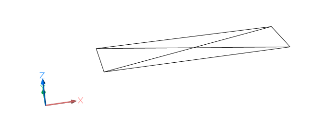

  7. Agora retorne ao seu modelo 3D e abra uma cópia da estante de livros.
  8. Oculte a própria estante de livros e verifique se a camada BRX_2D_Symbols está Ligada.
  9. Exclua uma das linhas (das cruzadas).
  10. (Opcional) Desenhe linhas 2D extras na camada BRX_2D_Symbols.
  11. Salve o desenho.

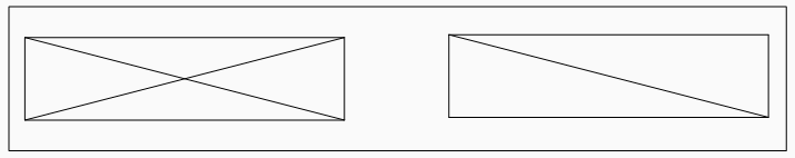

  12. Volte para o modelo 3D original e digite BMINSERT na linha de Comando e vá para o caminho do arquivo onde você acabou de salvar a nova estante. Clique em OK e escolha um ponto para inserir a estante.
  13. Regenere o corte e abra este. Amplie a viewport se necessário, arrastando a viewport existente.
  14. A segunda estante tem o símbolo adaptado exposto.

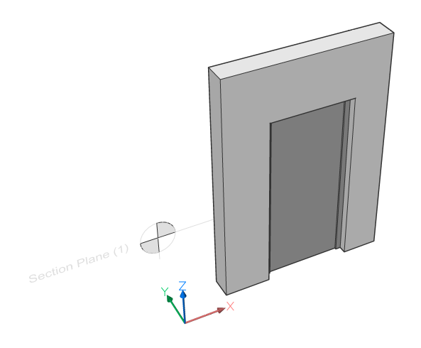

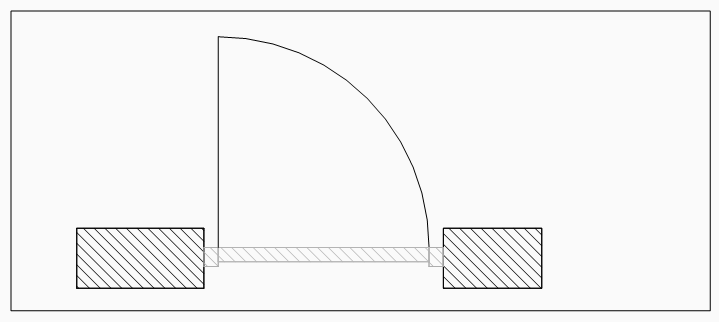

  15. Desenhe uma parede no seu modelo 3D e insira a porta Door Ext Plain nessa parede.
  16. Repita as etapas 3 a 5, mas agora use a camada BRX_2D+_Swing em vez da camada BRX_2D_Symbols.
  17. A planta gerada exibe o símbolo da abertura da porta, assim como o próprio corte da porta. A camada BRX_2D+ de um componente garante que você possa mostrar o corte real junto com um símbolo.
    • símbolos em uma camada com prefixo BRX_2D_ serão usados para substituir a geometria resultante do corte real.
    • Símbolos em uma camada com o prefixo BRX_2D+_ serão adicionados ao resultado do corte. Somente as entidades 2D em um plano paralelo ao plano de corte são consideradas.

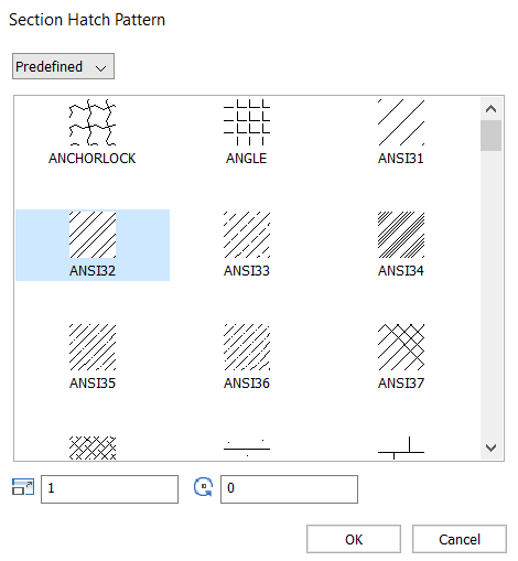

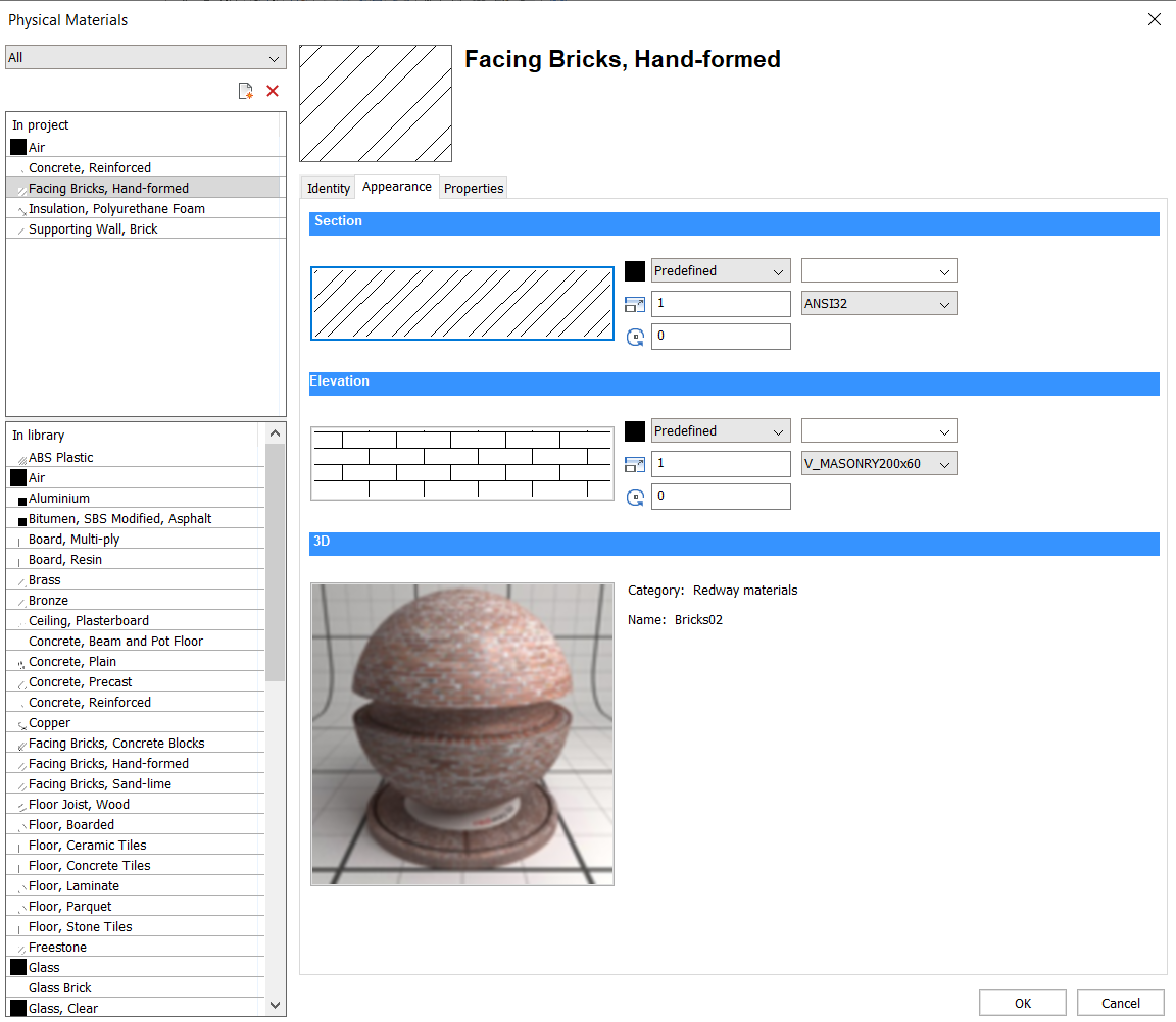

  5. Clique duas vezes na linha de Facing Bricks, Hand-formed. A caixa de diálogo Materiais Físicos vai aparecer no material Facing Bricks, Hand-formed. Para acessar esta caixa de diálogo, você também pode iniciar o comando BLMATERIAIS e selecionar o material Facing Bricks, Hand-formed (Tijolos à Vista, Moldados à mão).
  6. Vá para a aba Aparência.
  7. Sob o título Corte, clique duas vezes no padrão de hachura.
  8. Escolha sua nova seção padrão de representação de hachuras para este material em particular. Em cada composição com este material, a mesma representação de hachura será usada.
  9. Se você quiser alterar a aparência de uma hachura de elevação, você pode fazer isso clicando duas vezes no padrão de hachura sob o título Elevação. O material exterior mais visível de uma composição será usado para determinar a hachura de elevação.
    Nota: A representação dessas hachuras não será copiada para novos desenhos, pois a caixa de diálogo Materiais Físicos não é um template, mas sim uma maneira de definir a representação em um desenho específico.

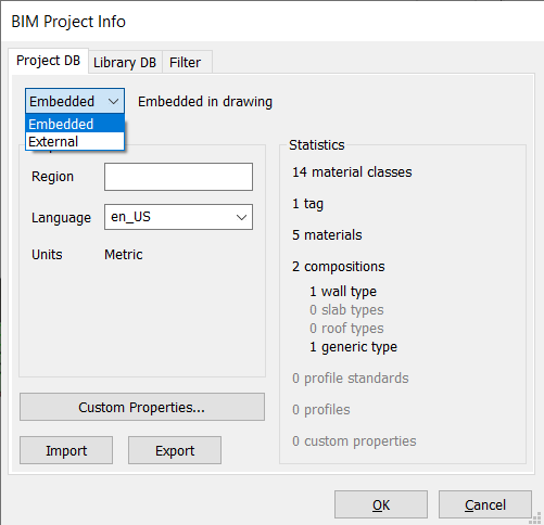

  10. Quando terminar, digite BIMPROJETOINFO na linha de Comando. Você entrará na caixa de diálogo Informações do Projeto BIM.
  11. Na aba BD Projeto, alterne o valor do banco de dados de Embutido para Externo. Você será solicitado a salvar o banco de dados no seu computador e dar a este um nome, por exemplo, CompositionsTemplate.bsyslib.
  12. Para usar esse banco de dados (Project DB) em um novo desenho, alterne o valor do banco de dados de Embutido para Externo e selecione o arquivo BSYSLIB que você criou.
