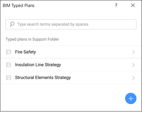

BIM Plantas Tipadas caixa de diálogo
  1. Para abrir a caixa de diálogo BIM Plantas Tipadas, insira o comando PLANTASTIPADAS na linha de Comando, ou clique no ícone Plantas Tipadas no painel da Faixa de opções.
  2. Clique para criar um novo template. Por predefinição, o modelo é chamado Nova Planta Tipada com o texto destacado.
  3. Renomeie o template enquanto o texto está sendo destacado. Quando terminar, pressione Enter para salvar e aplicar o nome.
    Nota: Você pode duplicar, excluir ou renomear suas Plantas Tipadas. Para fazer isso, passe o cursor sobre a Planta Tipada desejada, e clique no botão do menu de contexto para expandir as opções.
  4. Edite uma Planta Tipada listada na caixa de diálogo ao clicar em seu nome, para abrir a caixa de diálogo BIM Editor de Plantas Tipadas.

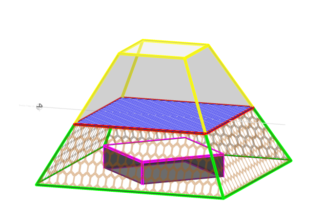

O diagrama abaixo ilustra como você pode controlar as configurações de visibilidade e personalização de um tipo de entidade com as Plantas Tipadas.
  • O plano de corte está alinhado com o quadrado azul com contorno vermelho, neste diagrama
  • O contorno em Verde representa Segundo plano, que é essencialmente o contorno de elevação do objeto cortado.
  • O contorno em Vermelho representa Limite de interseção, que traça sobre a área de corte.
  • A hachura em Azul representa Preench. da interseção, pois mostra a área que está sendo cortada pelo Plano de corte.
  • Hachura hexagonais em Laranja representam o Preenchimento de Elevação, que se refere à área vinculada pelo contorno da elevação (ver Segundo plano).
  • O contorno em Rosa representa as Linhas ocultas, como estão abaixo da hachura em Azul
  • O contorno em Amarelo representa a Geometria extraída, como está acima do Plano de corte.

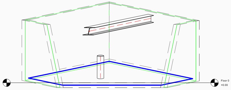

Personalização da linha de Centro
A Personalização do Centro determina a aparência do centro de entidades planares ou lineares. As linhas de centro resultantes, por exemplo, a partir do corte do plano central de uma parede em uma Planta Baixa, podem ser personalizadas.
A personalização de centro é particularmente útil em cenários onde você gostaria de exibir os elementos de centro de várias entidades planares e/ou lineares. Por exemplo, se você aplicasse as configurações de personalização de centro em uma entidade planar, como uma parede, você estaria se referindo ao comportamento de exibição de seu plano central. No entanto, se você aplicasse as mesmas configurações a uma entidade linear, ou seja, uma viga, você estaria ajustando como a linha central da viga aparece na folha.
O diagrama acima ilustra um exemplo de como os elementos centrais diferem entre planar (plano central da parede destacado em verde; plano central da laje destacado em azul) e entidades lineares (linhas centrais da coluna e da viga em linhas vermelhas tracejadas).
Não há configuração padrão para ajustar a visibilidade desses elementos centrais e eles normalmente não são exibidos nos resultados do corte.

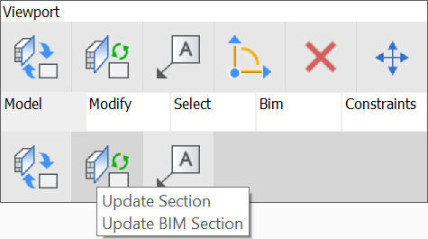

  4. Uma vez feito isso, passe o mouse sobre a sua viewport selecionada para acessar o Quad. Clique em Atualizar Corte no Quad, sob a aba Modelo.
  5. Você deve ver uma Viewport atualizada com as alterações gráficas de acordo com suas configurações de Plantas Tipadas.
