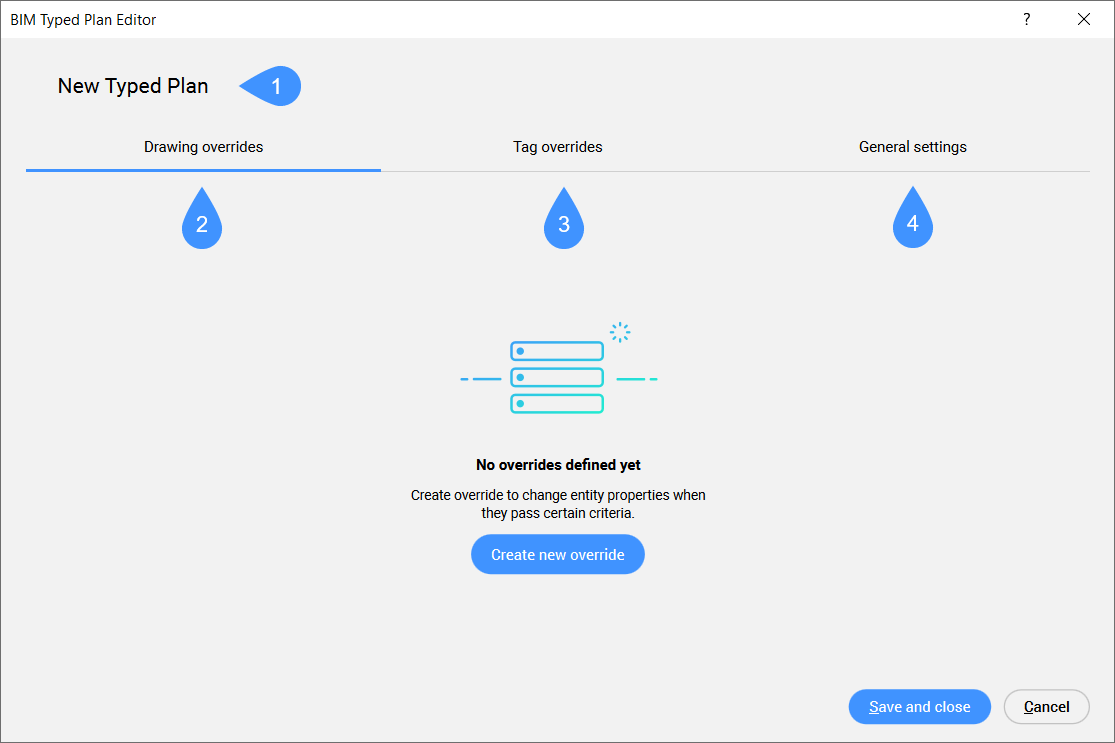

A caixa de diálogo BIM Editor de Plantas Tipadas permite que você edite as Plantas Tipados existentes.
  1. Nome da Planta Tipada
  2. Substituições de desenho
  3. Substituições de etiquetas
  4. Configurações Gerais
Especifica o nome da Planta Tipada selecionada, a ser editada. Você pode clicar no nome da Planta Tipada selecionada para renomeá-la, então pressionar Enter.

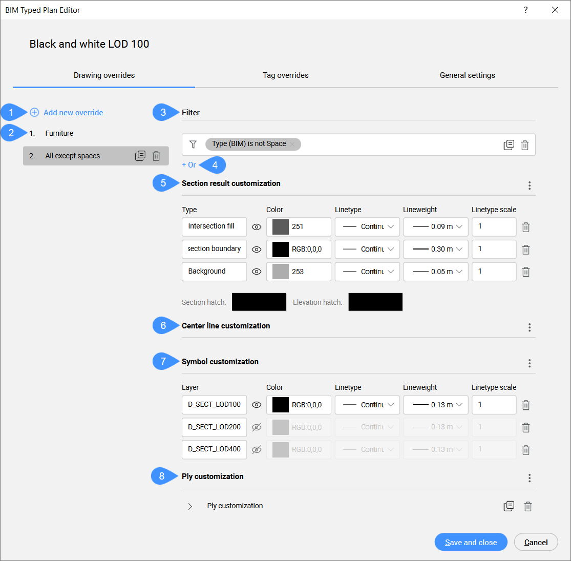

  1. Adicionar nova substituição
  2. Lista de substituições de desenho
  3. Filtrar
  4. Adicionar novo filtro
  5. Personalização do resultado do corte
  6. Personalização da linha de Centro
  7. Personalização de símbolo
  8. Personalização da Subcamada
Adiciona um novo elemento de substituição à lista que funciona como um filtro de entidade de cima para baixo. Quando uma entidade se encaixa em um critério da lista, o restante das substituições não é mais verificado.
Nota: Como a ordem da lista é importante, é melhor começar com as linhas de filtro mais específicas, e depois adicionar linhas de filtro mais amplas. Por exemplo, você pode deixar sua última linha de filtro tão genérica para abranger todos os outros elementos, não especificando qualquer expressão de filtro nesta.
Exibe a lista organizada hierarquicamente de substituições do desenho. Você pode reorganizar a posição de uma substituição na lista arrastando e soltando esta na posição desejada.
Filtrar
Permite editar regras de filtro para substituições de desenho adicionando um ou mais filtros de parâmetro da lista suspensa. Linhas de filtro podem ser adicionadas ao filtro por múltiplas combinações de parâmetros. Estas linhas são separadas usando a operação lógica "OR". As linhas podem ser copiadas clicando no símbolo de cópia ou excluídas clicando no símbolo de exclusão.
Nota: As propriedades definidas pelo usuário podem ser utilizadas como filtro em Plantas Tipadas somente quando o Projeto BIM utiliza um banco de dados do Projeto armazenado como um arquivo BSYSLIB externo. Para obter mais informação sobre os bancos de dados do Projeto e Central, consulte os artigos BIM Estrutura de dados e BIM Info Projeto.
Adicionar nova linha de filtro
Clique no botão + Ou para adicionar uma nova linha de filtro.
Permite personalizar como ficarão as linhas de cada elemento que está sendo processado pelo algoritmo de geração de cortes.
Clique no botão de menu de contexto para abrir as opções do menu:
Adicionar personalização
Clique na seta ao lado de Adic. personalização para abrir a lista suspensa com os tipos de personalização: Segundo plano, Limite de interseção, Preench. da interseção, Preench. da Elevação, Linhas ocultas, Geometria extraída. Clique em um tipo para adicionar este à Personalizar resultados do corte, para que você possa personalizar a visibilidade da linha, cor, tipo, espessura e escala.
Substituir hachura
Permite especificar as aparências da hachura da entidade (corte e elevação), e assim não utilizar os padrões de hachura predefinidos, já definidos na biblioteca Materiais Físicos. Quando selecionadas, as opções Hachura do corte e Hachura da elevação aparecem para Personalizar resultados do corte. Clique nos padrões de hachura aqui para abrir a caixa de diálogo Editor de Padrão do Material que permite a você editar as hachuras.
Nota: Quando você cria qualquer nova entrada de Material Físico na categoria No Projeto como parte do template Planta Tipada, suas configurações desejadas são independentes do projeto de desenho e armazenadas no template. Você pode aplicar esse template mais tarde, a outros modelos de projeto, conforme desejar.
Aplicar para subcamadas
Você pode garantir que a personalização se aplique às subcamadas dentro da composição da entidade, se for apropriado, marcando a opção Aplicar para subcamadas.
Personalização da Linha de Centro
Determina a aparência do centro de entidades planares ou lineares. As linhas de centro resultantes, por exemplo, a partir do corte do plano central de uma parede em uma Planta Baixa, podem ser personalizadas.
Nota: Não há configuração padrão para ajustar a visibilidade desses elementos centrais e eles normalmente não são exibidos nos resultados do corte.
Escolher arquivo externo...
Abre a caixa de diálogo Def. origem externa do símbolo onde você pode selecionar um desenho de símbolo externo, em formato DWG. Isto permite que você aplique uma personalização de símbolos salva para camadas específicas dentro de sua origem externa de símbolo.
Criar novo arquivo externo...
Abre a caixa de diálogo Nova origem externa do símbolo onde você pode salvar um desenho de símbolo externo, em formato DWG. Isso permite a você criar um novo desenho de símbolo em um template de símbolo predefinido.
Adiciona uma nova linha de personalização de símbolos. Isto permite filtrar os nomes das camadas que contêm símbolos e editar a aparência das linhas dessas camadas.
Pode ser usado para mostrar apenas um certo tipo de subcamadas, em uma vista em planta. Um exemplo fácil é a visibilidade de apenas as subcamadas estruturais em uma planta estrutural. Clique no botão de menu de contexto para abrir as opções do menu.
Adicionar personalização de subcamadas.
Permite filtrar as subcamadas de entidade adicionando um ou mais filtros de parâmetros, a partir da lista suspensa. Uma categorização principal para a personalização das subcamadas é predefinida como Função de estrutura e Sem função de estrutura. Linhas de filtro podem ser adicionadas para filtrar por múltiplas combinações de parâmetros.
Para cada combinação de Filtros, podem ser definidas personalizações de subcamada.

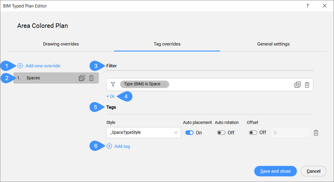

Substituições de Etiquetas
Substituições de etiquetas permitem a você definir a visualização de entidades que contém etiquetas específicas. Na aba Substituir etiquetas, preferências podem ser especificadas.
Nota: Quando não há uma etiqueta definida para um objeto na Planta Tipada, as regras definidas em _TagTypeToStyle.xml são usadas como regras de recurso.
  1. Adicionar Nova Substituição
  2. Lista de substituições de etiquetas
  3. Filtrar
  4. Adicionar nova linha de filtro
  5. Etiqs
  6. Adicionar etiqueta
Adicionar nova Substituição
Cria um novo elemento de substituição de etiqueta para a lista. Por predefinição, o template é denominado Nova substituição com o texto destacado. Este título de substituição destacado pode ser modificado digitando um nome personalizado, e pressionando Enter para salvar e aplicar.
Nota: As substituições criadas podem ser copiadas clicando no ícone de cópia, ou excluídas pelo clique no ícone de exclusão. Para renomear a substituição, clique duas vezes em seu nome.
Exibe a lista organizada hierarquicamente de substituições de etiquetas. Você pode reorganizar a posição de uma substituição na lista arrastando e soltando esta na posição desejada.
Filtrar
Permite editar regras de filtro para Substituições de etiquetas. É semelhante com a mudança das regras de filtragem para as Substituições de desenho descritas acima.
Etiqs
Permite adicionar e editar personalizações de etiquetas. Você também pode excluir personalizações de etiquetas. Ao adicionar personalizações para diferentes tipos de entidades, podem ser definidos estilos personalizados, incluindo várias características:
Estilo
Permite selecionar o estilo da etiqueta.
Colocação automática
Especifica se a colocação da etiqueta deve ser definida automaticamente ou não.
Rotação Automática
Especifica se a rotação da etiqueta deve ser definida automaticamente ou não.
Deslocar
Especifica se a etiqueta deve ser colocada com deslocamento ou não, bem como o valor numérico do deslocamento.
Adicionar etiqueta
Permite adicionar uma nova customização de etiqueta.

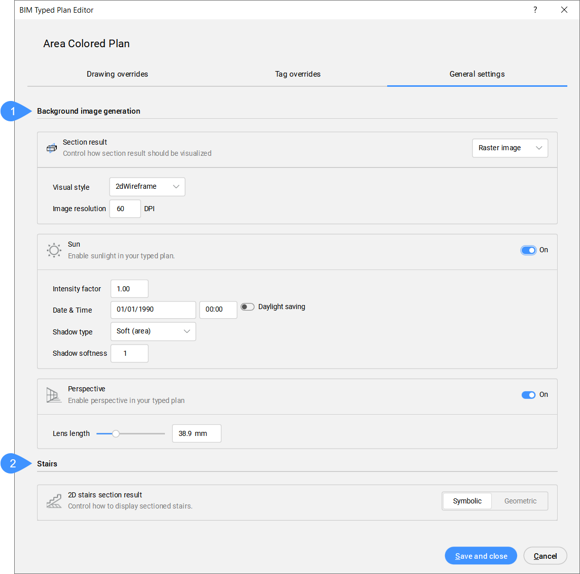

  1. Geração de imagem de fundo
  2. Escadas
Resultado do corte
Permite controlar como o resultado do corte deve ser visualizado selecionando uma opção no menu suspenso:
  • Desenho de linha: o resultado do corte é visualizado como um desenho de linha.
  • Desenho de linha + Imagem raster: o resultado do corte é visualizado como um desenho de linha ao qual é adicionada uma imagem raster de fundo.
  • Imagem raster: o resultado da seção é visualizado como uma imagem rasterizada.
Estilo visual
Permite que você escolha um estilo visual a partir do menu suspenso.
Resolução de imagem
Define a resolução DPI da imagem a ser gerada.
Nota: As configurações de Estilo visual e Resolução de imagem só estão disponíveis para os tipos de visualização de resultados de corte Desenho linha + Imagem raster e Imagem raster.
Sol
Permite você Ativar e Desativar as configurações de sol para a imagem de fundo. Quando Ativada, as seguintes configurações estão disponíveis:
  • Fator de intensidade: especifica a intensidade ou o brilho do sol; quanto maior o número, mais brilhante a luz.
  • Data & Hora: edita a data para mostrar o sol em uma época diferente do ano. Edite a hora para mostrar o sol em uma hora diferente do dia. Você também pode Ativar/Desativar o efeito do horário de verão.
  • Tipo de sombra: permite selecionar uma opção no menu suspenso.
    • Suave (área): exibe sombras realistas com bordas mais suaves com base em fontes de luz estendidas, de acordo com a propriedade Suavidade.
    • Nítido: exibe sombras com bordas nítidas.
  • Suavidade da sombra: determina o tamanho da amostra das sombras. Números maiores são mais precisos, mas demoram mais para renderizar.
Perspectiva
Permite ativar o modo de perspectiva para a imagem de fundo:
  • Comprimento da lente: define o comprimento da lente em perspectiva.
Escadas
Resultado do corte 2D da escada
Permite controlar a geração de representações 2D de entidades de Escada BIM durante a geração de um corte:
  • Simbólico: uma representação simbólica 2D é usada para geração de cortes de escada BIM.
  • Geométrico: uma representação geométrica 2D é usada para geração de corte de escada BIM.
Nota: Essa configuração substitui a variável de sistema AUTOMATICSTAIRSECTIONBEHAVIOR.
Para obter mais informações, consulte o artigo de referência de comandos BIMGERARESCADA2D comando.
