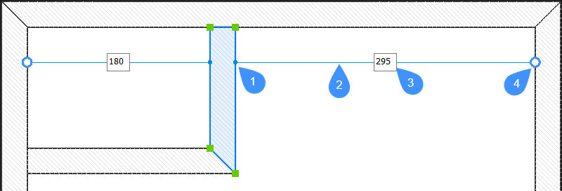

As quatro partes que compõem uma seleção de dimensão são:
  1. Ponto de origem
  2. Linha
  3. Campo da distância
  4. Ponto de referência

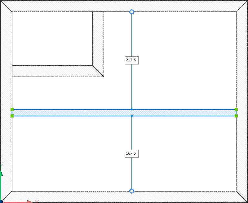

  2. Selecione um elemento BIM no desenho. As correspondentes dimensões selecionadas são exibidas.

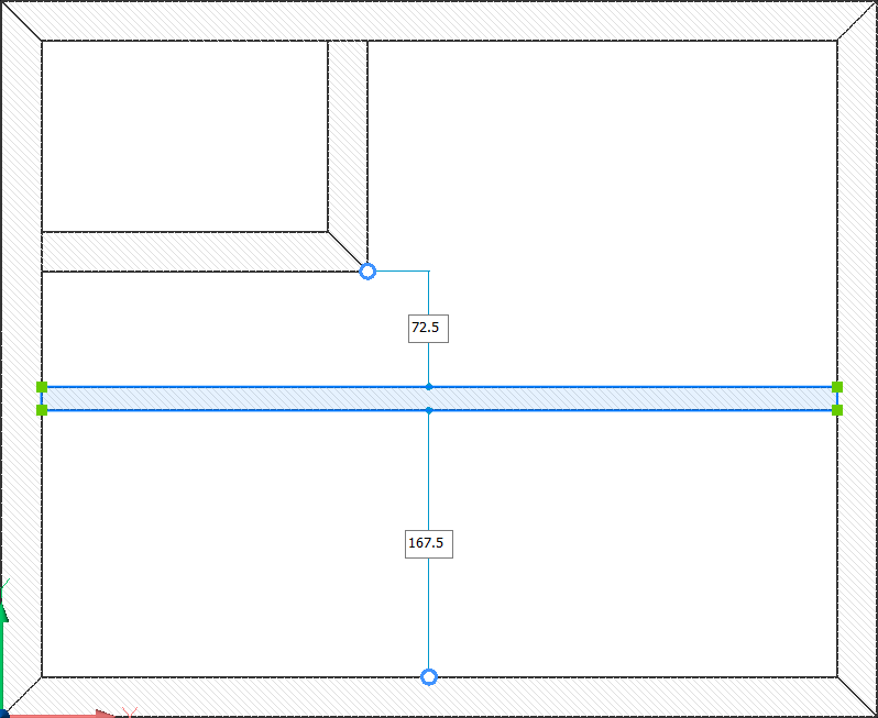

  3. (Opcional) Escolha um ponto de referência mais conveniente com dois cliques:
    • Clique em um ponto de referência para selecionar este. O ponto de referência fica cinza.
    • Clique em um ponto diferente no desenho para definir este como o ponto de referência. Os campos de distância atualizam seus valores.

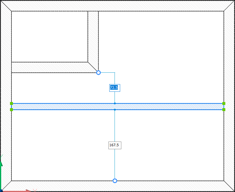

  4. Clique em um campo de distância.
  5. (Opcional) Pressione a tecla Tab para saltar para o próximo campo de distância.
  6. Digite um valor e pressione Enter. O elemento BIM está agora reposicionado de acordo.

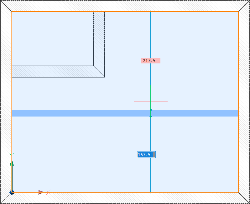

Nota: As diferenças entre as dimensões dinâmicas e seleção de dimensões são relativas ao fato de quando essas estão exibidas, e à possibilidade de mover manualmente pontos detectados automaticamente. Estes estão listados na tabela abaixo:
Dimensões dinâmicas Seleção de dimensões
  • São exibidos ao inserir um elemento BIM no desenho.
  • Possuem pontos de origem que seguem automaticamente o cursor sem a possibilidade de serem movidos manualmente.
  • São exibidos após a seleção de um elemento BIM no desenho.
  • Possuem pontos de referência que ofereçam a possibilidade de ser movidos manualmente para outros pontos, que não sejam os detectados automaticamente.
