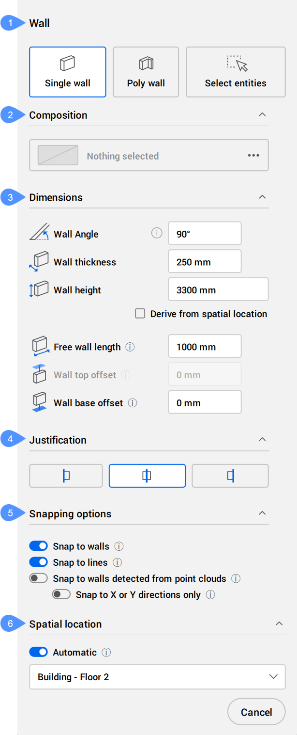

Opções dentro do painel de Contexto do Comando
- Modo criação
- Composição
- Dimensões
- Justificação
- Opções de snap
- Local espacial
- Modo criação
- Permite que você escolha um método para criar a(s) parede atual.
- Parede única
- Cria paredes simples alinhadas em X- ou em Y-.
- Parede múltipla
- Desenha uma parede em forma de polilinha, sem restrições pelos eixos X ou Y. Você pode definir a nova parede desenhando manualmente uma polilinha.
- Selecionar entidades
- Permite que você selecione polilinhas no desenho a partir das quais serão criadas as novas paredes.
- Composição
- Clique no botão Procurar (
) para abrir a caixa de diálogo Composições que permite definir a composição da parede atual. Por predefinição, são mostradas as composições do tipo Parede. Você pode alterar esse filtro na caixa de diálogo Composições.
- Dimensões
- Permite que você defina as dimensões da parede atual.
- Angulo parede
- Define a direção da parede atual. Disponível apenas para o modo de Parede simples.
- Espessura parede
- Define a espessura da parede atual.
Nota: Quando uma composição com uma espessura fixa ou mínima é selecionada, o campo de entrada de espessura é restringido de acordo.
- Altura parede
- Define a altura da parede atual.
- Derivar do Local espacial
- Se estiver marcada, desativa o campo Alt. parede e usa as informações da caixa de diálogo Gerenciador de Locais Espaciais.
- Comprimento de parede livre
- Define o comprimento da atual parede livre. Disponível apenas para o modo de Parede simples.
- Deslocamento superior da parede
- Define o deslocamento superior a partir da laje detectada, acima da parede atual.
- Deslocamento da base da parede
- Define o deslocamento da base a partir da laje detectada, abaixo da parede atual.
- Justificação
- Existem três opções de justificação: esquerda, centro e direita. Por predefinição, a justificação está definida como centro. Para alterá-la, clique em outra opção de justificação.
- Opções de snap
- Ativa/desativa várias opções de encaixe na parede. Disponível apenas para o modo de Parede simples.
- Snap a paredes
- Encaixa o cursor de parede nas paredes existentes, e nas extensões de parede.
- Snap a linhas
- Encaixa o cursor de parede a linhas existentes, tanto simples quanto duplas. Quando forem linhas duplas, a distância entre essas será adotada como espessura da parede.
- Encaixar a paredes detectadas em Nuvens de pontos
- Encaixa o cursor da parede nas paredes próximas detectadas a partir de uma Nuvem de pontos subjacente, e adota suas espessura e direção.
Nota: Ao encaixar a paredes externas, a espessura da parede atual é definida pelo valor especificado no campo Espessura parede.
- Ajustar somente às direções X- ou Y-
- Restringe as direções de encaixe da parede atual aos eixos X- ou Y-.
Nota: A ordem em que as opções de encaixe estão presentes no painel de Contexto do comando representa a hierarquia de sua aplicação.
- Conexões
- Conectar a paredes encaixadas
- No modo Poly wall, controla se o início e a extremidade da Poly wall serão conectados a paredes encaixadas (conexão em meia-esquadria).
- Local Espacial
- Você pode aceitar a localização espacial atribuída automaticamente, ou definir uma nova selecionando uma opção no menu suspenso.
- Automático
- Copie o local espacial da laje subjacente mais próxima.
Nota: Selecionar um local espacial, diferente daquele atribuído automaticamente, desativa a opção Automático.
