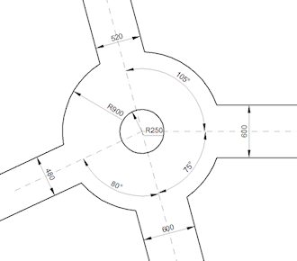

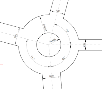

Duas versões do mesmo desenho totalmente parametrizado representando uma rótula:
