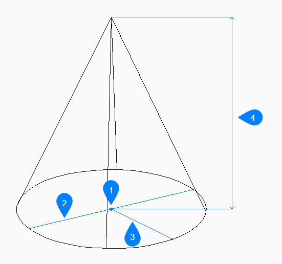

Cria um sólido 3D na forma de um cone circular ou elíptico. Escolha entre uma combinação de opções, incluindo centro, raio, diâmetro, 3 pontos, 2 pontos, tangentes, extremidades do eixo, e altura.
  1. Centro
  2. Diâmetro
  3. Raio
  4. Altura
