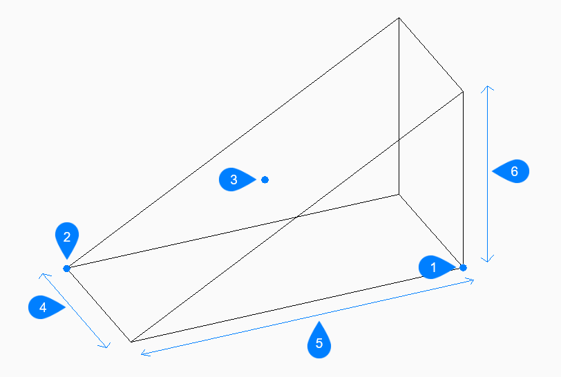

Descrição
Cria um sólido 3D na forma de uma Cunha, retangular ou quadrada. Escolha entre uma combinação de opções, incluindo canto, centro, comprimento, largura, altura e cubo.
  1. Primeiro canto
  2. Canto oposto
  3. Centro de cunha
  4. Largura
  5. Comprim
  6. Altura

Definir canto da Cunha
Permite começar a criar uma cunha especificando um canto para a base da cunha.
Definir canto oposto
Especifica o canto oposto para que a base da Cunha aplique o comprimento e a largura. A Cunha é criada em paralelo aos eixos X e Y.
Altura da cunha
Especifica a altura da cunha. A extremidade alta da Cunha é desenhada a partir do primeiro canto que você especificou.
2Pontos
Especifica a altura da Cunha como a distância entre dois pontos.
Centro
Começa a criar uma cunha especificando o centro da cunha.
Especifica um canto no plano médio da Cunha para aplicar o comprimento e a largura da base da cunha. A Cunha é criada em paralelo aos eixos X e Y.
Cubo
Especifica uma única distância a ser usada para o comprimento, largura e altura da Cunha.
Comprimento do lado
Especifica o comprimento e o ângulo de um lado da cunha.
Largura da cunha
Especifica a largura da cunha.
