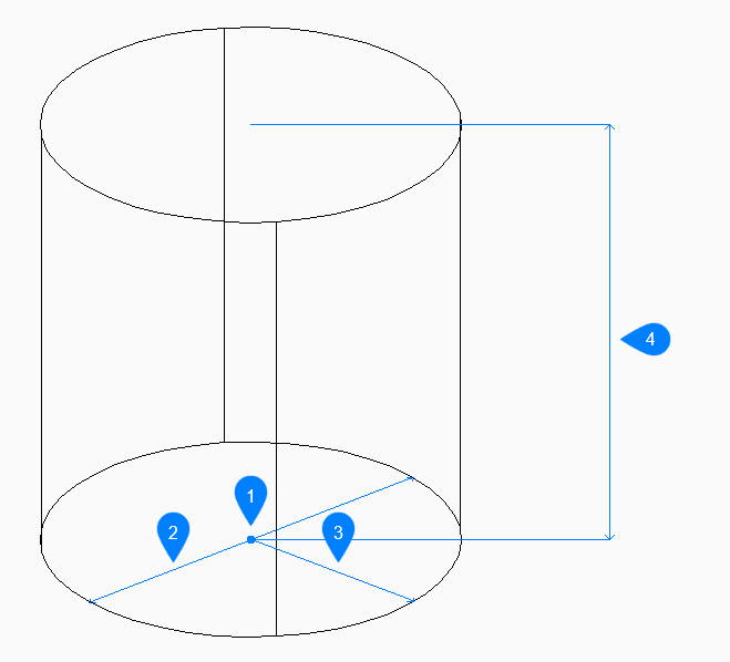

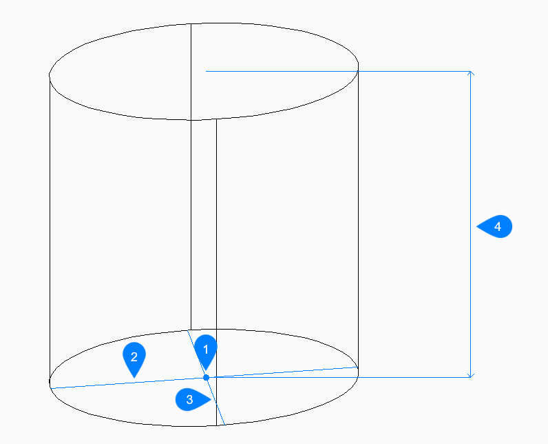

  1. Centro
  2. Diâmetro
  3. Raio
  4. Altura

Selecione o ponto central
Permite começar a criar um cilindro circular especificando o centro da base.
Raio da base do Cilindro
Permite especificar o raio da base do cilindro.
Diâmetro
Permite especificar o diâmetro da base do cilindro.

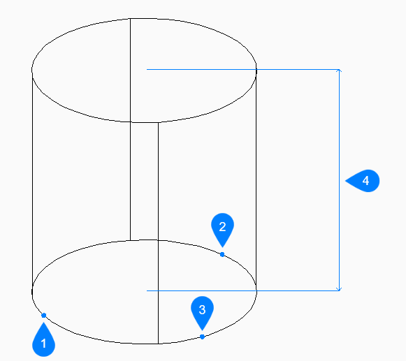

3Pontos
Permite começar a criar um cilindro circular especificando três pontos na circunferência de sua base.
Primeiro ponto
Especifica o primeiro ponto na circunferência.
Segundo ponto
Especifica o segundo ponto na circunferência.
Terceiro ponto
Especifica o terceiro ponto na circunferência.
  1. Ponto 1
  2. Ponto 2
  3. Ponto 3
  4. Altura

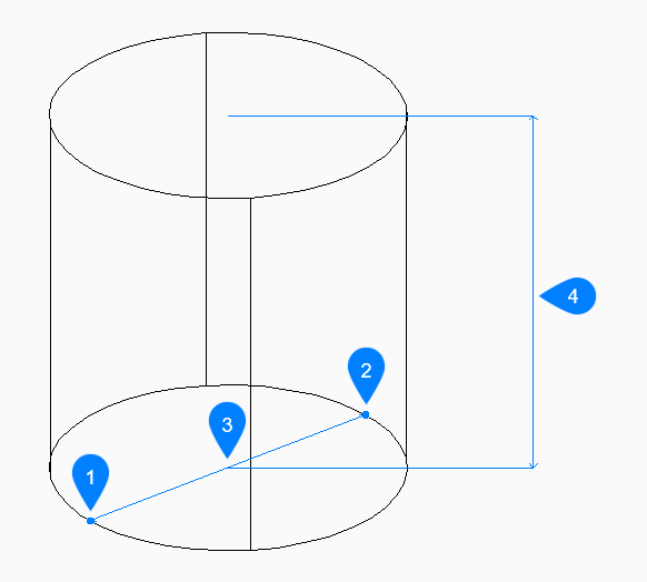

2Pontos
Permite que você comece a criar um cilindro circular especificando dois pontos na circunferência de sua base
Primeira extremidade do diâmetro
Especifica o primeiro ponto no diâmetro.
Segunda extremid. do diâmetro
Especifique o segundo ponto no diâmetro.
Nota: Os dois pontos definem o diâmetro da base.
  1. Ponto 1
  2. Ponto 2
  3. Diâmetro
  4. Altura

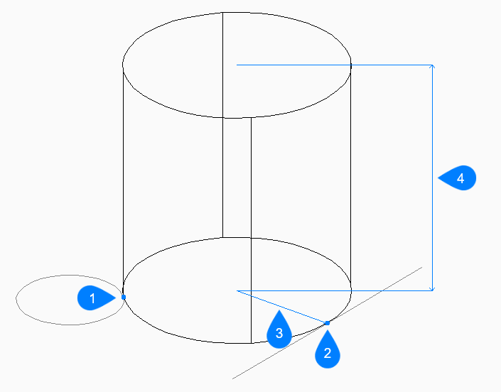

Tangente-tangente-raio
Permite que você comece a criar um cilindro selecionando pontos tangentes na primeira e na segunda entidade, e o raio do círculo.
Escolha ponto no objeto para primeira tangente
Permite selecionar um ponto tangente na primeira entidade.
Escolha ponto no objeto para a segunda tangente
Permite selecionar um ponto tangente na segunda entidade.
Raio do círculo
Permite especificar um raio válido para a base.
Nota: Se você especificar um raio que não é possível com as tangentes selecionadas, você será solicitado a especificar as tangentes e o raio novamente.
  1. Ponto tangente 1
  2. Ponto tangente 2
  3. Raio
  4. Altura
