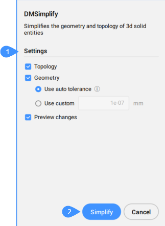

O painel de contexto do comando DMSimplify é exibido automaticamente ao executar o comando.
Opções dentro do painel de Contexto do Comando
- Configurações
- Simplificar
- Configurações
- Define o que esse comando vai levar em consideração.
- Topologia
- Se estiver marcada, simplifica a topologia das entidades sólidas 3D.
- Geometria
- Se estiver marcada, simplifica a geometria das entidades sólidas 3D.
- Alterações na prévia

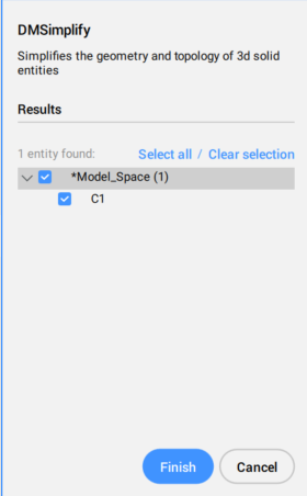

- Se estiver marcada, exibe o painel Resultados.Nota: Por padrão, essa opção não está marcada.
Você pode escolher quais entidades detectadas devem ser simplificadas. Você pode selecioná-los um a um ou todos juntos.
- Simplificar
- Quando o botão Visualizar alterações está ativo, este abre o painel Resultados; caso contrário, ele finaliza o comando.
Nota: Após o término do comando, um balão de notificação com informações sobre o resultado é exibido no canto inferior direito do desenho. Pressionar o botão Mais detalhes abre o painel Relatório do comando.
