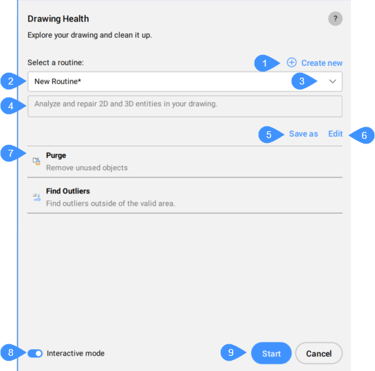

O comando SAUDEDES abre o painel de contexto do comando Saúde do Desenho:
- Criar novo
- Selecione uma rotina
- Lista suspensa
- Descrição da rotina
- Salvar como
- Editar
- Lista das tarefas incluídas na rotina
- Modo interativo
- Iniciar
Criar novo
Abre a caixa de diálogo Criar Rotina, que permite adicionar uma nova rotina. Consulte o artigo relacionado com a caixa de diálogo Criar Rotina.
Permite que você selecione uma opção a partir da lista suspensa.
Lista suspensa
Lista todas as rotinas disponíveis, predefinidas e personalizadas.
As rotinas predefinidas são:
- Corrigir erros
- Analise e repare entidades 2D e 3D em seu desenho.
- Reduzir o tamanho do desenho
- Reduza o tamanho do desenho (quando aplicável) removendo objetos não utilizados, duplicando geometrias sobrepostas e definições de blocos com conteúdo idêntico. As propriedades a serem incluídas ou filtradas podem ser selecionadas em cada tarefa.
- Reparar Importações 3D
- Limpe e repare modelos 3D importados de programas não DWG. Essa rotina aborda problemas como erros de geometria, conversão de malhas em sólidos e simplificação de sólidos 3D após a conversão. A rotina pode melhorar o desempenho e reduzir o tamanho do arquivo em grandes arquivos sólidos 3D importados.
Clique o botão Gerenciar rotinas... para abrir a caixa de diálogo Gerenciar Rotinas. Consulte o artigo relacionado com a caixa de diálogo Gerenciar Rotinas.
Descrição da rotina
Exibe a descrição da rotina, definida na caixa de diálogo Editar Rotina.
Salvar como
Abre a caixa de diálogo Salvar Rotina para salvar a rotina personalizada com o nome desejado.
Editar
Abre a caixa de diálogo Editar Rotina, na qual você pode editar a rotina selecionada. Consulte a caixa de diálogo Editar Rotina do artigo relacionado.
Relaciona todas as tarefas que serão executadas com a rotina selecionada.
Modo interativo
Muda para verificações manuais e ajustes finos. Para cada tarefa de rotina, um painel será aberto contendo as mesmas opções dos comandos correspondentes, onde você poderá ajustar a limpeza do desenho.
Iniciar
Executa a rotina.
Se o botão do modo Interativo estiver Ativo, um painel será aberto para cada tarefa de rotina. Escolha suas configurações e pressione o botão Próx para abrir o próximo painel de tarefas.

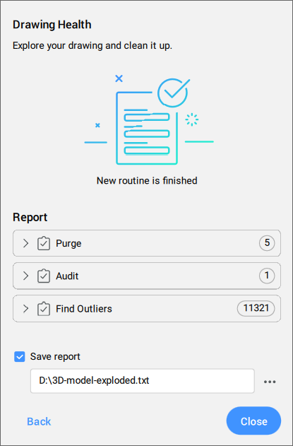

Após a última tarefa, esta abre o Relatório sobre a limpeza do desenho, que exibe todos os itens detectados e limpos.
