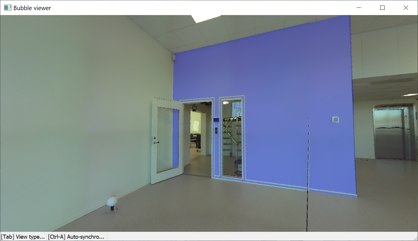

Nota: Para Nuvens de pontos estruturadas, você pode executar o comando tanto na vista do Modelo quanto na vista da Bolha. Clique duas vezes na Bolha na qual você deseja iniciar o Comando, antes de iniciar o comando. O Visualizador de Bolha abre.

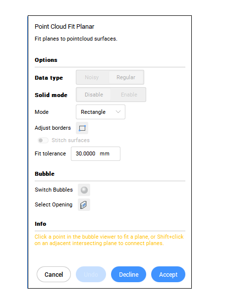

O comando abre o painel de contexto de comando Nuvem Pontos Ajustar Plano.
Siga as instruções exibidas na seção Info (Informação). Ajuste as configurações Entrada e Saída.
Opções dentro do painel de Contexto do Comando
Entrada
Especifica as configurações de entrada.
Tipo de dados
Disponível apenas na vista do Modelo.
Com ruído
Realiza uma detecção robusta para dados grosseiros ou com ruído. É necessário selecionar três pontos iniciais.
Regular
Executa uma detecção normal de dados. É necessário selecionar um ponto inicial.
Modo sólido
Busca por um plano paralelo na Nuvem de pontos (ex., uma parede ou laje) para criar um sólido.
  • Desliga: Desativa o cálculo dos dados do modo sólido para economizar tempo.
  • Liga: Permite o cálculo de dados do modo sólido.
Nota: O modo sólido está disponível somente na vista do Modelo, se uma área densa for detectada em um plano que estiver paralelo à superfície detectada.
Ajustar tolerância
Defina um valor de tolerância para o ajuste do plano.
Trocar Bolhas
Disponível apenas no modo bolha.
Alterna entre os Visualizadores de Bolha. Na vista do Modelo, selecione a bolha para a qual deseja trocar.
Saídas
Especifica as configurações de saída.
Forma de saída
Lista as opções de formas de saída.

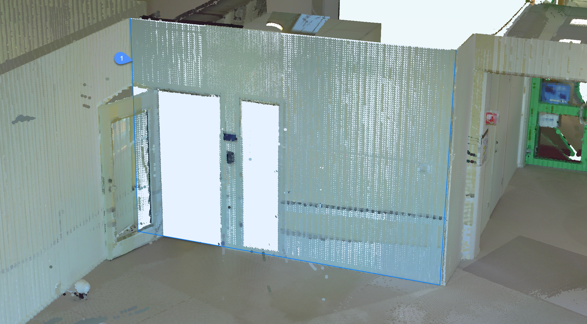

Retângulo
Cria um único plano em torno do ponto escolhido, com margem externa retangular.

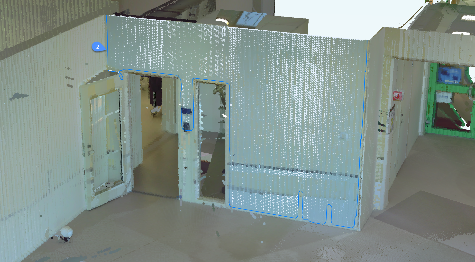

Contorno
Cria um plano único em torno do ponto escolhido, com margem externa em contorno.

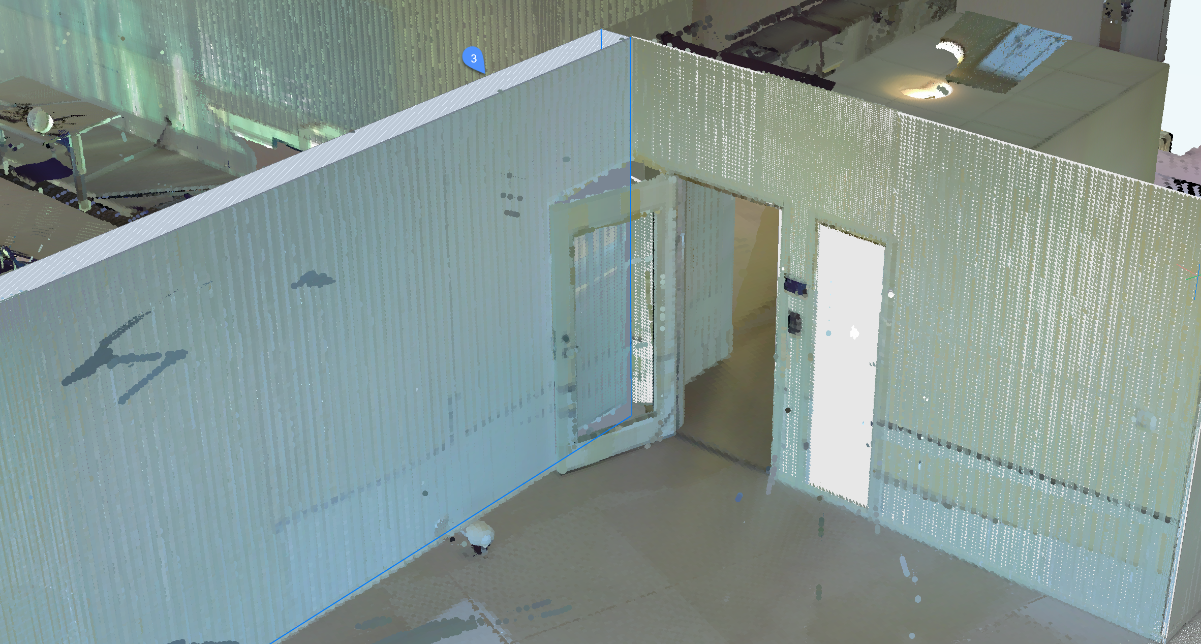

Solido
Cria um sólido cuboide com uma face que contém o ponto inicial especificado e um segundo plano detectado automaticamente nas proximidades.
Nota: Pressione Ctrl para alternar entre os modos disponíveis.
Ajustar margens
Define uma nova margem para o plano selecionado, especificando os vértices. Selecione os vértices na margem.
Selecionar Abertura
Cria uma abertura selecionando um ponto em uma abertura em uma superfície.
Cancelar
Encerra o comando.
Desfazer
Remove a superfície mais recente adicionada do conjunto de seleção atual. Use a opção Recusar para remover o conjunto completo.
Recusar
Recusa a atual superfície planar ou sólida.
Aceitar
Aceita a atual superfície planar ou sólida.
