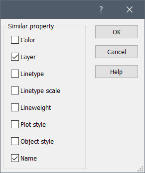

Selecione uma ou mais entidades e escolha as propriedades com base nas quais as entidades similares serão selecionadas. As propriedades selecionadas por predefinição são Camada e Nome. Use a opção Configurações para escolher propriedades. Essas configurações são armazenadas pela variável de sistema SELECTSIMILARMODE.

Configurações
Exibe uma caixa de diálogo para selecionar as propriedades da entidade.
Nota: O valor da variável de sistema SELECTSIMILARMODE será atualizado de acordo com as propriedades selecionadas nessa caixa de diálogo.
